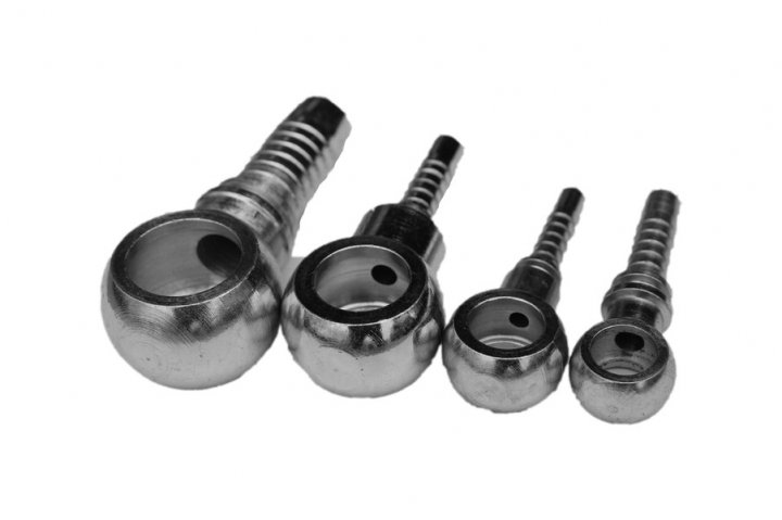

w ostatnim czasie zakupiłem gumowy przewód hydrauliczny który zamontowałem pod siedzeniem w moim ciapku i problem jest taki że jak włącze ciągnik to olej wypływa spod śruby pod którą jest podkładka wszystko jest dokrencone a olej cieknie tak wyglonda przewud z jednej strony szybkozłączka a z drugiej taka końcówka
Jeśli cieknie (przy założeniu, że wszystko dobrze podłączyłeś) to wynika to z niedostatecznego dokręcenia śruby, brudu między podkładkami, nieodpowiedniej podkładce lub rys na niej.
Odkręć srubę, wyczyść łączone elementy, załóż nowe podkładki (za każdym razem nowe) i odpowiednio dokręć śrubę.
Zrób zdjęcia, jak to wygląda w realu, bo tak naprawdę ten przewód nie pasuje do tej końcówki, którą zamieściłeś. Ten przewód nadaje się do połączenia głównego rozdzielacza z rozdzielaczem na błotniku i nigdzie indziej, gdyż ma zakończenie żeńskie a nie stożkowe jak wszystkie pozostałe. Zaznacz na zdjęciu, gdzie cieknie.
Jeżeli zrobisz zdjęcia to dam Ci patent, jak zrobić to inaczej niż jest w oryginale.
Kiedyś  tak  miałem że  przy oczku na  przewodzie  ta  okuta  część  była  grubsza  niż  wysokość  oczka  ,  musiałem  dać  kilka  podkładek i  ok .
Mam  nadzieje  ze  to  w  miarę  zrozumiałe  co napisałem .........
już wszystko dobrze  :) założyłem pod spud 3 podkładki i nic nie cieknie :)
tylko czy przewud musi być prosto czy moge go zakreńczyć
