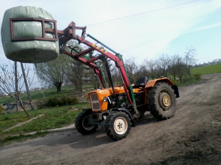

Mam problem z wspomaganiem swojej konstrukcji do władimirca. Otóż wszystko jest już zamontowane i poskładane a tu wyszedł zonk bo po zalaniu olejem i odpaleniu traktorka kierownica wcale się nie obraca a raczej stoi w miejscu tak sztywno jak zaspawana. Dodam że bez oleju orbitrol się obracał razem z kierownicą.bez problemu. Orbitrol mam firmy DANFOSS OSPC 125ON przewody siłownika podłączone do L i R. Zasilanie do P, zaś powrót do T. Pompa została założona od hydrauliki władimirca czyli NSZ10 lewa w miejsce sprężarki tak jak w konstrukcji AGRICOLI. Wlot oleju z zbiornika od góry gdzie pisze po rosyjsku "wchod". Prosiłbym o rady bo nie wiem od czego zacząć.
Węże od siłownika odkręcałem i trochę oleju z niego wyleciało. Tyle że sprawdziłem jeszcze podnosząc przednią oś działanie wspomagania no i objawy te same. Kierownica sztywna ani drgnie. Co do orbitrola to jest używany ale woziłem go do sprawdzenia no i niby mechanior mówił że działa.
A co do pompy to jest NSZ lewa zamontowana kołem pasowym w stronę silnika.
Nie zdziwił bym się gdyby ktoś w nim grzebał. Wystarczy że dał grubszy oring zmieniły się luzy i przestaje działać, wypadła kulka zaworka zwrotnego z jednego z otworów i przestaje działać, zawieszony jest zawór przelewowy i przestaje działać. To powinien sprawdzić ktoś kto ma pojęcie.
Gdyby z jakiegoś powodu był zablokowany to nie będzie się obracał bez względu na to czy dostaje ciśnienie czy nie. Jeśli czegoś w nim brakuje, jest źle złożony lub zablokował się któryś z zaworków (są najmniej dwa) to reakcja może być różna. Albo ciśnienie unieruchomi kierownicę albo samoczynnie będzie nią kręcić we wszystkich kierunkach skokowo.
Jesteś pewny że podłączony jest prawidłowo?
Podłączony jest prawidłowo. L w lewo, R w prawo, P przewód zasilający od pompy no i T powrót oleju do zbiornika. W moim przypadku właśnie tak jest że chyba zawór unieruchamia wspomaganie. Dodam że odkręciłem podczas pracy przewód do siłownika przy orbitrolu i leciał z niego energicznie olej.
A co gdyby ciśnienie pompy było niskie. Jakie wtedy byłyby objawy na wspomaganiu?
Takie same. Nie kręcisz kierownicą to nie ma ciśnienia. kręcisz kierownicą pojawia się ciśnienie ale tylko takie jakie jest potrzebne do skręcenia kołami. Siłownik osiąga krańcowe położenia ciśnienie osiąga graniczna wartość otwiera się zawór przelewowy.
Jeśli orbitrol jest sprawny to będzie się obracał bez względu na ciśnienie tzn. nie będzie zablokowany jak u ciebie.
Tak myślałem ze nawet przy małym ciśnieniu powinna kierownica się obracać. A u mnie nawet na zgaszonym ciągniku i podniesionej przedniej osi tak samo sztywno jest. Nie da się nawet na 5cm pokręcić. A czy nie powinien się obracać tyle że siężko. Dopiero jak poodkręcam przewody to zaczyna powoli się obracać. Jutro wykręcę orbitrol z Bizona bo tam jest takii sam i zobaczę jakie będą efekty po zmianie. Być może że orbitrol jest do regeneracji.
W orbitrolu są dwie zębatki jedna o uzębieniu wewnętrznym a druga mniejsza zewnętrznym  umieszczona w tej pierwszej. Obie pomiędzy dwoma płytkami. Jeśli np. luz pomiędzy płytkami a zębatką środkową jest zbyt duży olej przedostaje się na wyjścia siłownika. Efekt jest taki że albo kierownica świruje i szarpie ją tak że nie utrzymasz jej za skarny świata albo zablokuje ją na amen. Wystarczy że oring który uszczelnia te płytki jest za gruby i  orbitrol świruje.
Pierwszy raz spotkałem się z takim uszkodzeniem orbitrola a miałem już kilka zepsutych. Przeważnie było to że kręciły się w jedną stronę albo jakieś nieszczelności występowały. A tu taki zonk.
No i znalazłem usterkę. Po przełożeniu orbitrola od Bizona okazało się że wszystko działa. Czyli orbitrol do naprawy. Albo zakup nowego w tej samej cenie co regeneracja.
Tak dla podsumowania tematu to wspomaganie śmiga aż się chce jeździć. Uszkodzony orbitrol oddałem w zamian za dobry i dopłaciłem 100zł. No i zmuszony byłem też zakupić nową pompę NSZ 10L bo stara wymontowana z ukłądu hydraulicznego okazała się na tyle zużyta że nie dała radę pompować oleju. Teraz jest wszystko ok. Każdy kto ma w planach montowanie wspomagania do ciągnika niech się nie zwleka tak długo jak ja.
