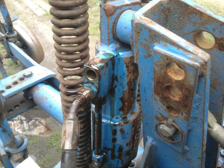

Kupiliśmy lemkena leicht opal 100, trójka obrotowy. Obrót na jeden wąż. Po odkręceniu ostatniego korpusu co jest konieczne, bo 60 nie da rady z 3, pług nie do końca obraca. Na spływie oleju nie obraca się o 90 stopni, a o ok 70 stopni. Na 99 % jest to wina właśnie zdjęcia masy w postaci ostatniego korpusu. Jak już mówiłem nie ma szans na pracę w komplecie więc problem trzeba rozwiązać hydraulicznie.
Czy ktoś ma pojęcie jak to zrobić, żeby obracał dobrze?
Poniżej zdjęcia samego siłownika, wieżyczki oraz zaworka.

Nie da się podłączyć drugiego węza hydraulicznego w miejscu odpowietrznika wykręconego?? Żeby z jednostronnego zrobić dwustronnego działania a jeśli nie to pozostaje wymiana siłownika.
A próbowałeś regulować dokręcenie tego zaworka podejrzewam że on działa jak zawór przelewowy i jak jest dokręcony mocno to olej nie chce spływać bo za małe ciśnienie i ciężar

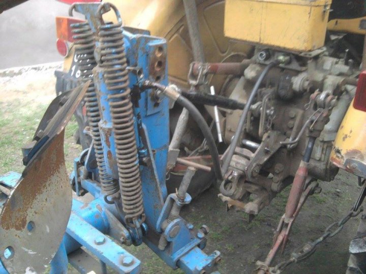

Zawrek nie ma w twoim przypadku większego znaczenia on działa jako zawór odcinający żeby pług nie odchylał się w czasie pracy problem jest z wyważeniem pługa tak jak podejrzewasz a dokładniej ze sprężynami które są za słabe jak pług był cięższy i dłuższy to rozmachem przelatywał za punkt środkowy obrotu i wtedy siłownik go obracał a po zdjęciu korpusu brakuje siły początkowej .Pasowałoby wymienić sprężyny na mocniejsze ,lub dołożyć trzecią albo wydłużyć ten płaskownik na którym zaczepione są sprężyny żeby się mocniej napieły. Droższym rozwiązaniem to wymiana siłownika na dwustronnego działania z kostką ale to 800zł.
Dostane gdzieś takie sprężyny?
kadman zaworka nie regulowałem ale spróbujemy w przyszłym tygodniu i dam znać jak efekty.

To na pewno nie jest sprawa zaworka zresztą on nie ma regulacji oprócz rozciągnięcia sprężynki. Sprężyny pomocnicze cylindra do tego pługa  to raczej nie do kupienia bo to model z poprzedniego wieku  a nawet jeśli byłyby dostępne to i tak byś ich nie kupił bo na słowo lemken sprzedawcy jeży się włos na głowie  a potem wali taką cenę że tobie kopara pada na ziemię.Trzeba szykać od czegoś innego lub podnieść do góry ten płaskownik na którym są zaczepione i same sprężyny się napną.
Nie wiem czy rozwiązałęś problem z tym jestem nawet ciekaw. Też ze trzy sezony temu kupiłem taki pług tylko opal 90 siłownik i sprężyny identyczne wszystko było dobrze puki po ostatniej zimie pług nie chciał się obrócić. Obecnie już wszystko super działa bez problemu ale nauka nie poszła w las i jeśli chcesz to wiem jak ten siłownik podłączyć na dwu stronnego działania bez wkładu finansowego prócz kosztu drugiego węża z wtyką więcej info na pw jeśli chcesz
na razie pomysl ze zwiekszeniem napiecia sprezyny wydaje sie logiczny, jeszcze tego nie probowalismy ale jak tylko zrobimy to dam znac o rezultatach, w razie czego odezwe sie
podciągnęliśmy sprężyny jakieś 3 cm ale to nic nie dało. jest lepiej ale to dalej mało. niepokojące jest to, że te sprężyny wyjątkowo lekko zeszły. myślę że przez 20 lat sprężyny zwyczajnie straciły swoje właściwości i póki były 3 korpusy to masa powodowała obrócenie tego pługa, gdy masy ubyło to sprężyny stały się jeszcze mniej naciągnięte. trzeba chyba wymienić te sprężyny na nowe. tylko tutaj pojawia się problem. gdzie je dostane? domyślam się, że do tego modelu już nie będzie. dopasuje się coś z nowego lemkena?
zastanawiam mnie  czy sprawdzałeś siłownik, czy może  byc  to wina uszczelnien,  tez  zastanawiam się czy nie mógł byś zrobić  z tego siłownik dwustronnego działania nawiercając  otwór  w odpowiednim miejscu i wspawując  króciec i podłączając waż.
może i można ale to wymaga czasu a niedługo trzeba wyjeżdżać. najszybciej będzie kupić nowe sprężyny, znalazłem producentów sprężyn wszelkiego rodzaju  ale jest daleko i w grę wchodzi tylko kurier. trzeba zamówić przez internet i tu pojawia się problem. nie mam pojęcia jak wyliczyć niektóre parametry, tutaj jest link:

Jakby ktos mial podobny problem z obrotem jaki opisywalem wyzej, to potwierdzam ze wymiana sprezyn na nowe i mocniejsze zalatwila sprawe.Sprezyny robione na zamowie przez firme oglaszajaca sie w internecie. Jest kilka takowych, wystraczy poszukac u wujka google. Sluze pomoca na privie w tej sprawie.
