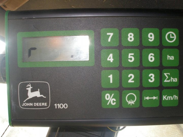

Witam. Mam pytanie, czy ktoś wie jak działa i jak trzeba ustawić licznik hektarów w kombajnie john 1188 bo niedawno kubiłem kombajn a nie wiem jak się obsługuje ten licznik?post-142666-0-33038200-1415223785_thumb.jpg
Edytowane przez himabor
No dokładnie taki sam i z tego co zauważyłem to pkazuje mi prędkość o połowę mniejszą niż w rzeczywistości i na tym multitachometrze. To znaczy że trzeba jakoś zmienić w ustawieniach obwód koła bo jest za duży, tylko jak to się ustawia i co pokazuje pod poszczególnym klawiszem?
sprawdź magnesy na podajniku pochyłym z prawej strony, powinny być 2 niżej silnika hydraulicznego od wycofywania gardzieli. 2 małe okrągłe magnesiki i blaszka między nimi bo to właśnie z nich dostaje impuls że heder jest już w górze (bądź na ziemi) i nie ma liczyć (lub ma liczyć) tych metrów do powierzchni pola.
Wiem że te magnesy odpowiadają za to i wygląda jak by wszystko było ok.ale czasem jak jadę nawet z wyłączona młocarnia i podniesionym hederem to licznik dalej bije. Jak sprawdzić co jest nie tak? Czy jest jakaś specjalna procedura po wyzerowaniu licznika?(
Nie no widać jak zmienia się powierzchnia no i na pewno dolicza przy nawrociach bo zawsze mi zawyża w porównaniu do areału.
A możesz zrobić zdjęcie tych magnesów przy hederze bo wydaje mi się , że lekko się mijają ale nie widać śladów przeróbek -wszystko jakby w oryginale.
Jak powinny wyglądać magnesy na podajnik pochyłym ? Mam licznik, ale prawdopodobnie nie zlicza prędkości, wyświetla jedynie na opuszonym hederze znak r - jak na foto. Jak to ustawić, wprowadza się obwód koła?
