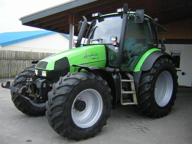

Mam pytanko odnoścnie tego traktoru. Proszę o radę dotyczącą zakupu danej maszyny, gdyz interesuję się zakupem. Proszę o wszystkie opinie na temat , ewentualnie poledzcie inny model. Chodzi mi dokładnie o dobrej jakosci sprzet 130-150 km. Rok produkcji 1995-2003
Hmm u mnie w okolicy jeden gość ma Deutza już z 6 lat który ma coś koło 180 KM i jest z niego zadowolony, jeszcze nie widziałem żeby mu się coś z nim działo a robi nim praktycznie wszystko co jest do pracy na gospodarstwie. Hektarów też trochę ma, nie chcę mówić ile bo nie pamiętam ale sporo. A czemu akurat Deutza chcesz, czy tylko tak zaproponowałeś a mogą być inne marki? Co chcesz nim robić, do czego ma Ci służyć, jakie prace będziesz nim wykonywał? Musisz dokładnie rozwinąć zapytanie żeby Ci mogli użytkownicy dobrze doradzić.

Osobiście posiadam Deutz MK3 150 2001r
Skrzynia
Fajna komfortowa dobrze się z nią współpracuje 6 biegów na każdym po 4 pod obciążeniem, oczywiście skrzynia 50km/h obniża obroty podczas pracy i w transporcie wychodzi na duży plus bo przy 40km/h obroty są na poziome 1800.
Rewers elektrohydrauliczny z zmianą kierunku jazdy bez sprzęgła co nie było możliwe w ciągnikach deutza które miały pstryczek zamiast obecnej płetwy
bardzo ważny olej jak w każdej skrzyni wchodzi około 85l wiec jezeli kupisz ciągnik z zachodu i nawet u nas trzeba się liczyć z wymianą wiec koszt w granicach 1500 + ok 150 za sam filtr
Silnik
Jednostka chłodzona olejem o pojemności ok 7200cm3 bardzo dynamiczna ale i ma swoje zapotrzebowanie na paliwo jednakże gdy ma dobrany odpowiedni sprzęt osiąga się zadowalające wyniki w polu czy w transporcie
Podnosnik
Bardzo potężny udźwig ponad 9t o wydajności 80 albo 120l co pozwala uzyskać zadowalające wyniki w współpracy z np agregatem uprawowo siewnym z siewnikiem pneumatycznym
Wnętrze
Bardzo duża widoczność na prawde pomaga w pracy w polu i nie tylko, wielofunkcyjny podłokietnik z półbiegami pompą i bardzo wartościowym tempomatem
Wszystkiego z pewnością nie ująłem w razie pytań chętnie odpowiem na każde w miarę mozliwości
Filtr oleju od skrzyni ten duży przy prawym kole firmy Mann kosztuje w granicach 180 zł
Do skrzyni biegów 2 duże wkłady po ok 300 + filtr ssący ok 150 brutto za donaldsona.
Silnik dużej pojemności jak na swoją moc ale przy odpowiednim operowaniem gazem i doborem maszyn bardzo oszczędny.
Ciągnik ma już swoje lata i wiadomo awarie zdarzają się jak w każdym ale ogólnie to dobry ciągnik wart polecenia.

Stare Dojce miały chłodzenie powietrzem, od modelu agrotron mają już normalne chłodzenie cieczą.
jakie i ile filtrów zalezy od specyfikacji ciągnika a to jedynie po nr vin sprawdzisz - ale na pewno około 3 filtry są od oleju przekładniowo - hydraulicznego
Teraz takie pytanie też w temacie ale na temat użytkowania. Byłem na targach w Bednarach i rozmawiałem z jednym z przedstawicieli ale takim od strony technicznej na temat sprzęgła rewersu itp. i powiedział mi że w modelach MK3 i wyżej czyli tam gdzie jest już płetwa od zmiany kierunku jazdy nie wolno używać sprzęgła bo mogę sobie narobić biedy i szybko je wykończyć, mam on w jakimś stopniu rację czy też nie ?
Co do Deutza chłodzonego powietrzem posiadałem takowego 6.31 piękna maszyna fajnie się sprawowała ale jak masz zamiar kupić kvernelanda z siewnikiem pneumatycznym to one będą miał trochę za słabą wydajność na pompie i jak mu dołożysz WOM to będzie miał co śmigać nawet 6.61 a modele 6.71 i 6.81 są dobre ale mają niedopracowane skrzynie biegów i mogą sprawiać problemy podobnie jak w case CS. No i sama różnica w cenie jest spora między dutzem agrostarem a młodszym agrotronem o mocy około 150km
Bardzo dużym plusem deutza agrotrona jest system AMS który automatycznie rozłącza blokadę kół 4x4 pod kątem większym niz 15 stopni a po zmniejszeniu kąta automatycznie załącza ją na nowo nie ma różnicówki zawsze ciągną 4 koła jak dla mnie fajna sprawa
w tym sensie że jak jest blokada to nie ma że ciągnie to które ma lżej tylko wszystkie a jak są te mosty jak w case np (zapomniałem jak się nazywają) to jak podjadą Ci się tarczki to wtedy tylko to co ma lżej pracuje poprawnie

Już ktoś głosił takie herezje. Nie ma to nic wspólnego z rzeczywistością.
Sprzęgło w postaci "mechanicznej" jest tylko jedno a czy sterujesz potencjometrem na pedale czy przełącznikiem rewersu nie ma to żadnego znaczenia.

Spokojnie, chwilowo byłem zajęty zasiewem pszenicy. Tak jak juz mówiłem, że w przyszłym roku chciałem kupic sb ciągnik. Uwagę przykuł ten Agratron,, dlatego chcę wiedzieć o nim jak najwiecej. Czy jest godny polecenia, itd. Który jest bardziej wytrzymały Mk1,Mk2 czy Mk3?
Tak skrzynia ZF 7200 6 biegów i na każdym 4 połbiegi i do tego rewers
