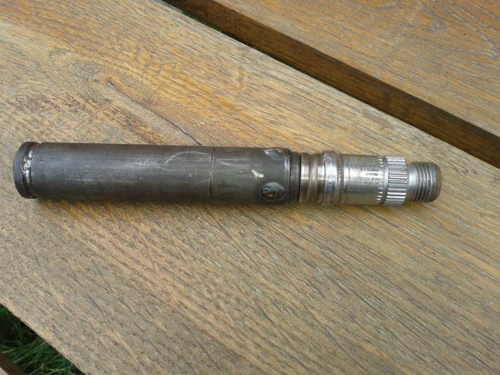

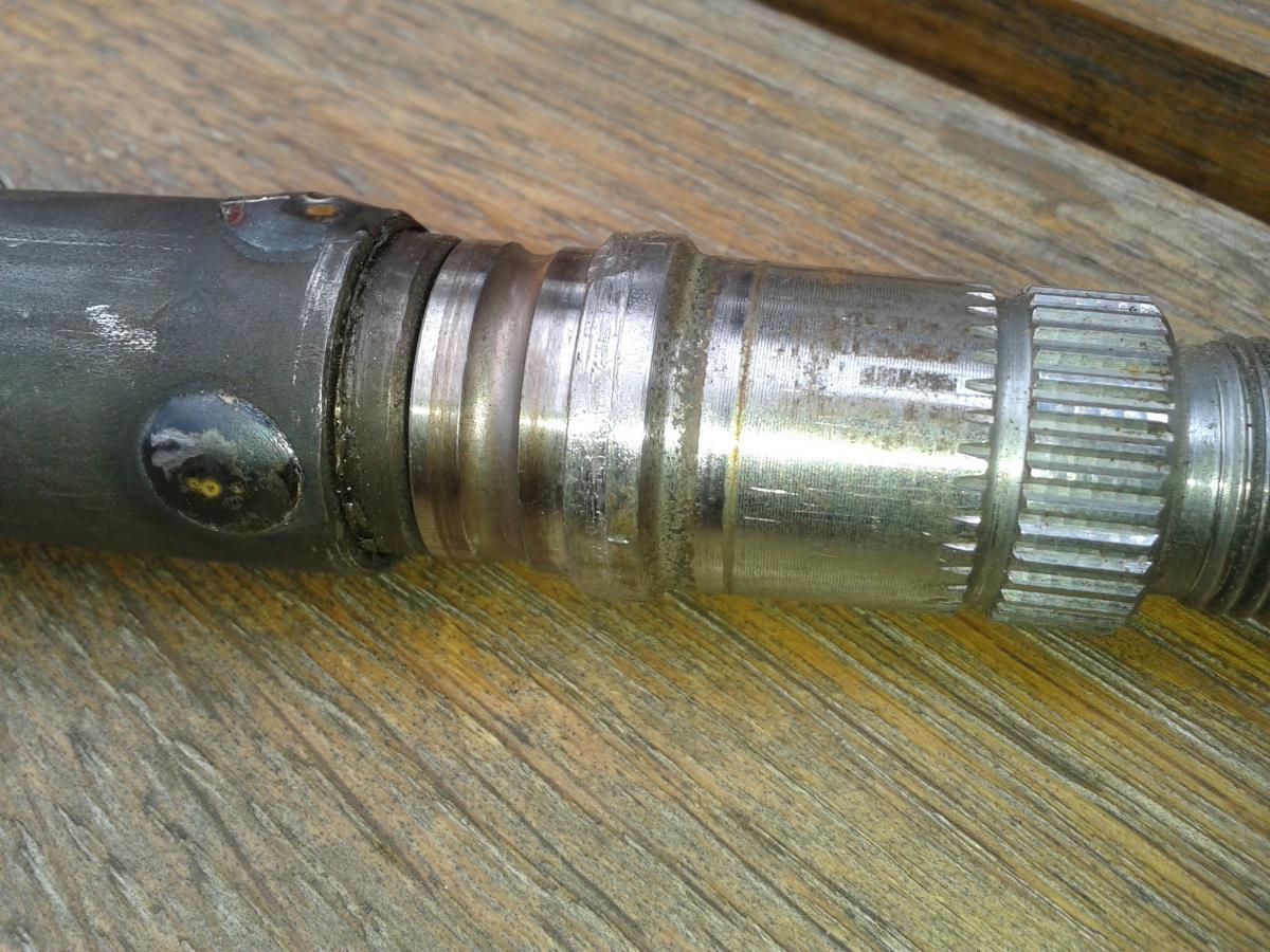

Czy wymieniał ktoś kiedyś łożysko w kolumnie kierowniczej w 110.54? Rozebrałem kolumnę, ale nie mam pomysłu jak ściągnąć ten mniejszy pierścień z wałka. Z jednej strony wałek jest szerszy, z drugiej przyspawany do wielowypustu. U mnie wygląda to tak jak na zdjęciach.
Właśnie nad tym się zastanawiam. Czy te spawy są w ogóle oryginalne, czy to radosna twórczość poprzedniego właściciela. Bo jeśli oryginał, to chyba musi być inny sposób na wymianę łożyska.
