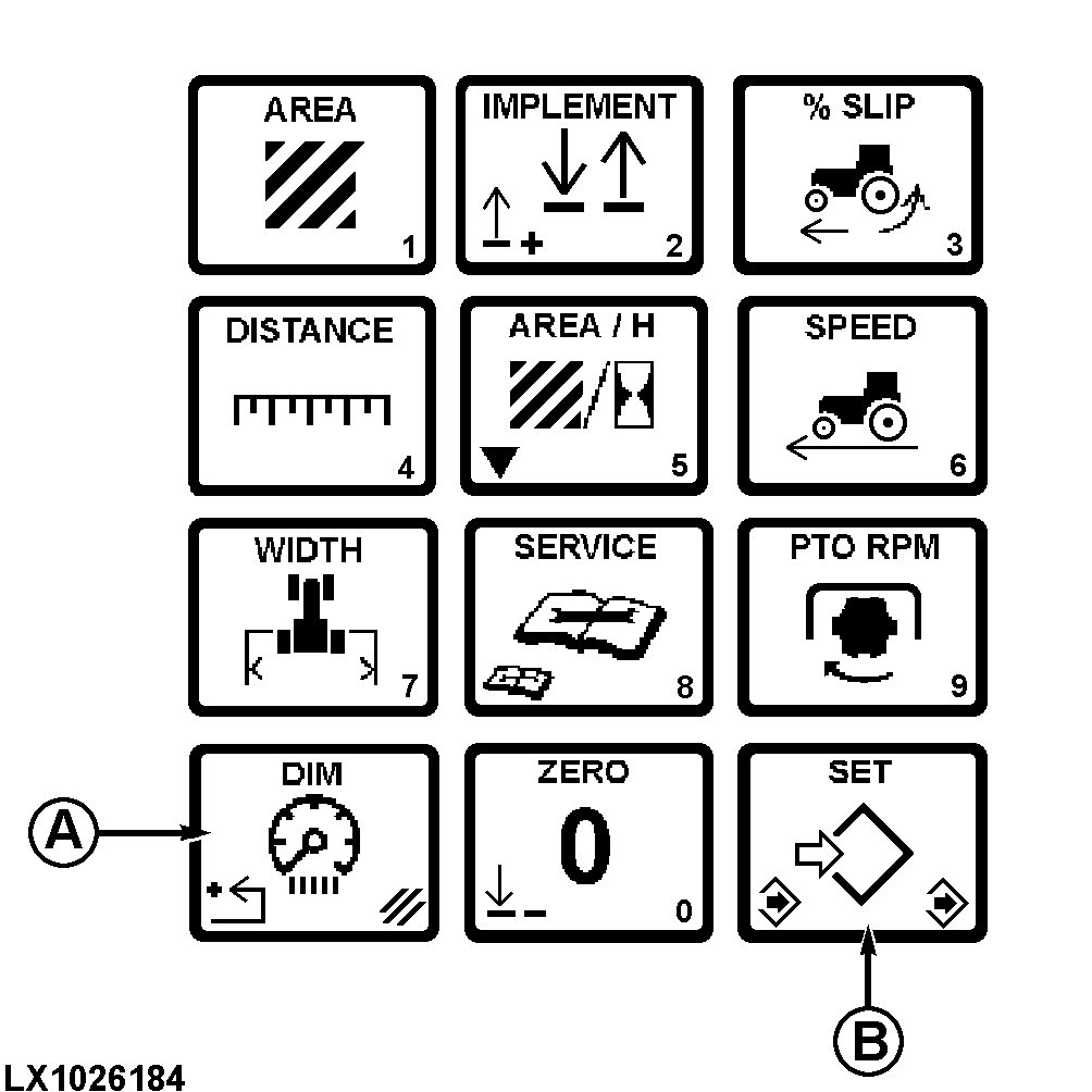

Jaką masz wersję 6620? Tą prostszą czy Premium? Tryb podświetlenia wyświetlaczy można zmieniać za pomocą "Performance Monitor"
Tutaj masz całą procedurę opisaną po angielsku:
Backlight Brightness-Cab Displays
Press (A) once to display system backlight intensity for displays in the cab.
NOTE: Backlight intensity will remain at maximum brightness with headlights in the OFF position.
Headlight switch must be in the "ON" position to make adjustments.
Press (B ) to "set" and input a numeric value (0-255).
Press (B ) once again to "save".
Rysunek:

Schemat ukazany na górze to pewnie z serii Premium która ma komputerek ;)
