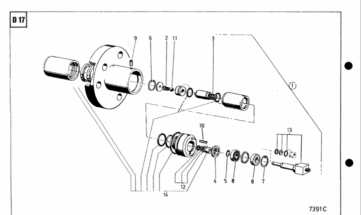

Wariator reaguje poprawnie na dźwignię (przyspieszanie bądz spowolnienia pojazdu) w przypadku gdy przyspieszamy pojazd, natomiast gdy dźwignię skierujemy w kierunku zmniejszenia predkości to nie ma reakcji.
Co zrobiłem:
-został zregenerowany siłownik wariatora (brak wycieków),
- został sprawdzony rozdzielacz wariatora.
Serdecznie proszę o pomoc.
Nie wiem jaki tam masz wariator czy taki jak w bizonie (podobny).Ale w bizonie miałem podobne zachowanie na zimnym wszystko w porządku działało a jak pochodziło to nie wracał problem to wyrobiona tuleja czy co tam jest gdzie koła się przesuwają ma za duży luz i pasy się wtapiają i siłownik nie może dać rady powrócić czyli czas zregenerować wariator (zespół kół pasowych ).
Mam kolego to samo, z tym, że ja u siebie też miałem regenerowany siłownik, dorabiane było tłoczysko i założone nowe uszczelniacze, gdyż na starych częściach olej lał się niesamowicie. Siłownik przed remontem działał poprawnie co do kwestii regulacji czyli wysuwał się i wsuwał jak należy. Problem musi leżeć w samym siłowniku gdyż po wysunięciu tłoczyska i zdjęciu piasty z siłownikiem wcześniej dało się normalnie wsunąć tłoczysko (olej wylatywał obrotową końcówką), w tej chwili tłoczysko trzyma i nie wyrzuca oleju.
Wariator raczej się nie zaciera - dlaczego? Otóż dlatego, że problem nie leży w tym, że siłownik nie da rady pasa wyciągnąć na zewnątrz koła, a w tym żeby pas wszedł w środek koła, zatem pas nic tu nie blokuje - wręcz powinien pomóc. Pas jezdny jest jeden, wariator w Fahrze działa na innej zasadzie jak w Bizonie, wariator nie pracuje góra-dół jak w Bizonie tylko jest jedna tarcza pływająca i to ona odpowiada za położenie pasa w kole jezdnym.
Rozbierałeś sam w ogóle ten siłownik? Ja swój rozbierałem po regeneracji i okazało się, że był źle złożony (zamienione 4 elementy zaznaczone na obrazku na czerwono) - siłownik dałby radę się schować, ale wysunąć go się nie dało - zawiozłem dziś go jeszcze raz i fakt, poprawili to, przełożyli elementy, ale czy w środku wszystko jest na swoim miejscu to nie wiem, ale pewnie nie skoro siłownik się wysuwa, a nie chce się wsunąć.
Zaznaczone:
Obraz oryginalny:
Edytowane przez Marcin91
Dzięki Marcin za info. U mnie problem polegał na czym innym. Musiałem dotoczyć podkładkę 1,5mm pasującą do otworu 30mm, znajdującą się przy zabezpieczeniu z drutu. Znajduje się tam otwór w tłoczku 1,5mm. Ten tłoczek nie może mieć luzu wzdłużnego, ponieważ blokuje powrót oleju. Kombajn przyspiesza i nie zwalnia. pozdrawiam
A teraz już działa wszystko dobrze? Bo u mnie kombajn zaczął trochę reagować na zwalnianie zatem kosić się da przyzwoicie, ale super to to nie jest. Pokaż na schemacie gdzie tą podkładkę umieściłeś.
Nie umię zaznaczyć. Na zespole części gdzie ty zaznaczyłeś tą podkładkę umieściłem na początku po prawej stronie. Znajduje się tam oring uszczelniający i zabezpieczenie z drutu, które łączy się z obrotową końcówką.
A ten zaworek to nie pełni przypadkiem funkcji dławika żeby kombajn nie szarpał przy przyspieszaniu? Mam ten sam problem w M 1300 i zastanawiam się czy nie wyrzucić tego i po prostu delikatnie obchodzić się z wajchą
Dziś wyjąłem sprężynkę i kulkę i zaczął reagować na zwalnianie, przy przyspieszaniu bez zmian -powoli
Edytowane przez pawel885
Odświeżę temat. W tym siłowniku zamontowany jest tzw. zamek hydrauliczny i to on powoduje że olej jest tłoczony do siłownika i nie może wrócić. W skład tego zamka wchodzą mała sprężynka, kulka, mały  tłoczek z otworem, większy tłoczek i druga mocniejsza sprężyna. Nie można usunąć tych elementów ponieważ w tłoczysku jest otwór który powoduje że tłoczek może się przesuwać (nie wytwarza się próżnia).
Problem tkwi w tych tłoczkach. Za ciasne są nowe oringi i tłoczki się nie przesuwają  lub zużyta jest iglica na większym tłoczku.
