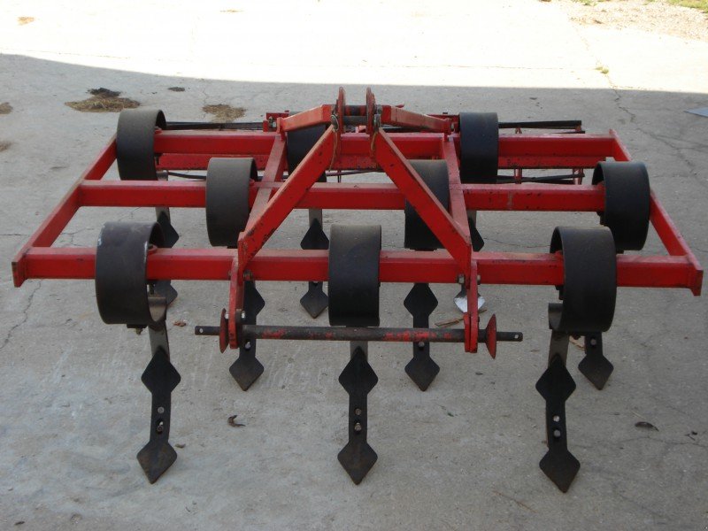

Mam gruber FRICK 11 łap i ma 2,1m i MTZ by smigał na 3 lub 5 gruber 4 belkowy głębiej idzie i zachodnia stal mimo lat jest niezła(jak za takie pieniądze ). Pracowałem i agregatem z talerzami i wałem , jednak gruber idzie głębiej i więcej ziemi wyciąga na powierzchnię lepiej miesza np obornik lecz przydały by się lekkie skrzydełka by zruszył ziemię na mijaku miedzy łapami .Na ugorach zapycha jak i gruber i agregat zależy jaki ugór jest .A na ziemiach typu borowina w susz Gruber idzie tylko koni brak a agregat się ślizga .

4 belkowy lemken bym brał jest identyczny jak mój Frick tylko posiada wał. jak nie lubisz za bardzo zaczepiać maszyny i wysiadać na zmianę śruby to ten drugi tylko nie wiem jak to zabezpieczenie się sprawdza . oba są do polecenia pozdrawiam
