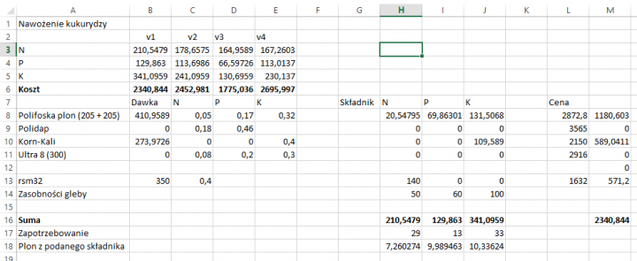

Czyli co z korn kali zrezygnować? Mocznik polidap i polifoske 6?w jakich ilościach?
  • Root Admin
Wiesz KK to ja już rozsypałem, ale zobacz co masz. Ja wiem ze miałem średni potas, stąd decyzja o soli.
Ja sobie takiego excela zrobiłem i kombinowałem co i jak zrobić zeby było optymalnie
zaorałem w listopadzie rzepak pod który poszło ok 360-370kg poli 6, teraz albo w podsiewcz 100kg/ha poli6 albo nic i przed siewem 250kg mcznika, mam nadzieje że starczy takie nawożenie pod kuku
Był obronik, poszła sól potasowa, będzie rsm 32, kizeryt i fosdar40. Wcześniej pisałem o tym że wyorała się martwica i czy nie byłoby dobrze symbolicznie kredy dać. Teraz mam rozkmine ile czego do podsiewacza i rzutowo
W podsiewacz możesz dać fosdar 40 ewentualnie wymieszny z kiserytem(może być po 150 kg), idealne było by dać w podsiewacz polidap i kiseryt, ale sprawdź wcześniej czy jak wymieszasz fosdar czy nie będzie zapychać podsiewacz. Korn kali bym nie dawał w podsiewacz, gdyż przy wysokim nawożeniu potasem magnez jest gorzej pobierany i przyda się bardziej skoncentrowana dawka blisko korzenia i siarka też. Co do martwicy, to jak jej nie ma dużo to olej temat, a jak jest jasnego koloru to ma wysoką zawartość wapnia więc nie muszisz wapnować.
