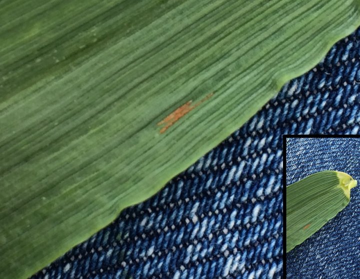

Informację z netu: Jaja składane są w złożach na dolnej i górnej stronie blaszki liściowej, wzdłuż nerwów liścia w taki sposób, że koniec jednego jaja zawsze dotyka początku następnego. Jaja są czerwonopomarańczowe o długości około 0,3 mm i szerokości 0,08 mm. Rozwój embrionalny trwa około 8 dni.
Proszę o napisanie własnych doświadczeń na temat zwalczania pryszczarka zbożowca, w którym momencie najlepiej wykonać oprysk? Dodatkowo wstawiam zdjęcie złożonych jaj na liściu flagowym w pszenicy ozimej.
Dopiero teraz masz złożone jaja przez pryszczarka? U nas w lubelskim już 10 dni temu trzeba było pryskać, ale dobrze wypadło, bo razem z opryskiem od grzyba poszedł pyrinex w dawce 0,5l i załatwił przy okazji skrzypionkę. Na samego pryszczarka wystarczy najtańszy pyrytroid.
Takie jaja są poskładane na chwilę obecną na polu. Czy zabieg pyrinexem zniszczy jaja w tym momencie ?
Wyczytałem, że jedną z metod zapobiegania występowania pryszczarka, jest wysiew odmian zbóż, które posiadają cechę ścisłego przylegania pochew liściowych do źdźbła. Czy ktoś może mi napisać jakie odmiany pszenicy mają taką cechę?
