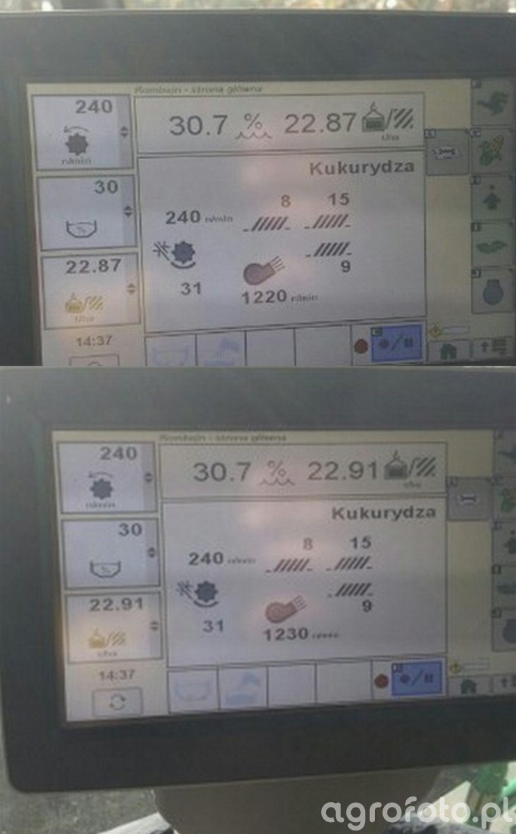

a Ty ile jedziesz km/h nim w kukurydzy??? myślę o takiej kukurydzy która plonuje 12-14 ton. W sumie to dobrze z tymi żmijkami rozwiązali bo podsiewacz po kukurydzy wygląda tragicznie. cały zaklejony i trzeba czyścić. rure wyładowczą masz długą czy standardową???
Rurę mam długą. A w tym roku jadę 3 - 6 km godz. Kukurydza jest ogromna i przystawka go hamuje. Jest skala obciążenia silnika, widzę ją na bieżąco i pilnuję aby go nie forsować. Też silnik ma ciężko bo mokro w polu a wiadomo po miękkim znacznie ciężej jechać niż po suchym twardym. No i koszę najniżej jak się da bo sporo kukurydzy jest przełamane i cały czas dzioby idą po ziemi aby podnosić ewentualnych poległych.
W tamtym roku znowu latało się nawet 8-9 km/godz. Aż zapychało przystawkę.
A w kukurydzy to się jedzie szybciej czy wolniej tylko ze względu na wysokość roślin i % wilgotności ziarna. A ilość ton plonu aż takiego znaczenia nie ma w prędkości koszenia.
Jak pokruszysz kolby (osadki) bo są np. pogryzione przez omacnicę czy nie dojrzałe to w kukurydzy 7t/ha będziesz musiał jechać np. 4km/godz aby strat nie było i czysto młócić. A np. w elegancko dojrzałej kukurydzy sypiącej 14t/ha z dużymi kolbami w wietrzny mroźny dzień jak przystawka pozwoli polecisz np. 8 km/godz.
to jak się młóci to ja akurat wiem bo od 8 lat w tym siedzę już. o to mi chodziło czy da radę jechać tym kombajnem te 8-9 km/h nawet żeby nie poleciało z tyłu. ten rok jest specyficzny i generalnie kombajny mają ciężej w takich warunkach. Mój 1188 ma o 5l/ha większe spalanie niż w roku ubiegłym ale też nie oszczędzam go bo jak kuksa 12- 14 ton to tak 6-6,5 km/h jadę ale stęka niemiłosiernie. kolego bardzo dużo mi wyjaśniłeś co do tego kombajnu bo jakoś nie byłem do niego przekonany ale widzę że zrobi on trochę więcej od mojego a to mi w zupełności wystarczy na tą robotę którą ma robić. mam jeszcze parę pytań ale napiszę na priv.
Jarecki chwilowo tak może być. A wyobraź sobie co musiał mi komp pokazywać gdy jechałem 8 km/godz w tym miejscu:plon_kukurydzy_l_e073fa8eeb7f509f6ec212a
A realna wartość po uwzględnieniu nawracania, wykoszeniu poprzeczniaków (na działce 1 ha dłużej schodzi wykosić starannie poprzeczniaki niż późnej resztę pola) celowania w rządki, ciągłego sypania ziarna na przyczepy itp. to realna wartość wyjdzie ci 20 t/godz. A tak aby odbiór był w miarę i pole spore tak z 10 ha przynajmniej to 30ha/godz zrobi mój kombajn w dojrzałej kukurydzy.
11 godzin temu, Jarecki21 napisał:
@bartas, Czyli Twój 1188 m ma wydajność w qq ponad 30t/h.
@damianzbr, zaś Twój w elegancko dojrzałej kukurydzy ponad 50t/h.
Zakładając przystawki 6rz.
No nie przesadzajmy. Ale jak mam dobre pole i już poobcinam poprzeczniki i pasuje mi do wysypywania to łódka taka 27 ton to godzinkę i 15 minut i odjeżdża. Kukurydza to nie zboże i byle tylko podajnik ziarnowy nadążył odbierać.
To po co Wam kombajny zmieniać przy takiej wydajności? Na tą łódkę dowozisz czy ona dojeżdża do Ciebie? Miernik na kombajnie masz dobrze skalibrowany? Rządków w komputerze ustawionych tyle co rzeczywiście kosisz?
Przecież napisałem że muszę mieć dobre pole. Nie dojeżdżam wtedy do łódki bo raz dookoła i pełny zbiornik, wysypywanie na pełnym gazie i 20-30 metrów z powrotem do łanu i ogień. A wydajniejszy po to żeby taką łódkę w godzinę namłócić. Zdarza się czasem że do samochodu dojeżdżam z pełnym zbiornikiem po 400,500 metrów bo autem nie idzie wjechać to wtedy wydajność spada masakrycznie bo dłużej wychodzi na dojazd i wysypanie niż namłócenie pełnego zbiornika. Tak samo na małych polach typu 1ha, 1,5 ha czy nawet 0,5 ha bo takie też się zdarzają bo zanim dobrze poobcinasz to masz już prawie koniec. Ale nie rozmawiamy tutaj o wydajności mojego kombajnu. W pszenicy zrobi tylko niestety 12t/h przy sypaniu w biegu.
