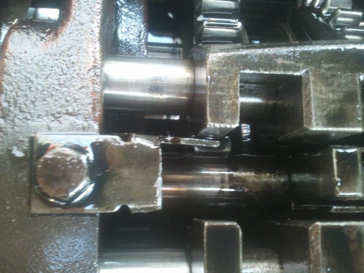

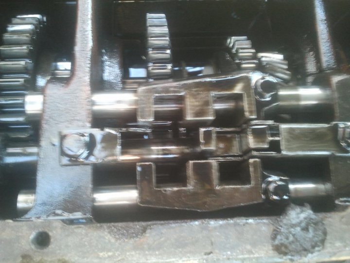

Witam. Chciałbym prosić was o poradę. Gdy za mocno wrzucę bieg, skrzynia w C325 zakleszcza się. Problem ten występował już od dłuższego czasu, ale dopiero teraz postanowiłem się tym zająć. Odkręciłem pokrywę, i moim oczom ukazało się to :
Od razu zaznaczam : nie znam się zbytnio na skrzyniach. Aczkolwiek ta blaszka, którą dobrze widać na 2 zdjęciu wygląda na urwaną. Chciałbym was zapytać, czy to może być przyczyną zakleszczania ? A jeśli nie, to macie jakieś inne pomysły ? Z góry dziękuję i pozdrawiam.
a co jeśli u mnie tylko 4-ka się blokuje?, a piątka strasznie rzęzi?
trzeba wymienić widełki, czy raczej wodzik? a z tym rzęzieniem, to pewnie łożysko jakieś poszło, albo wałki się poodkręcały
