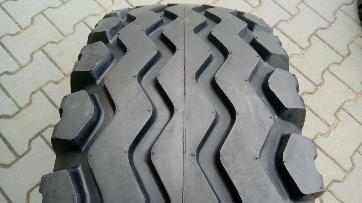

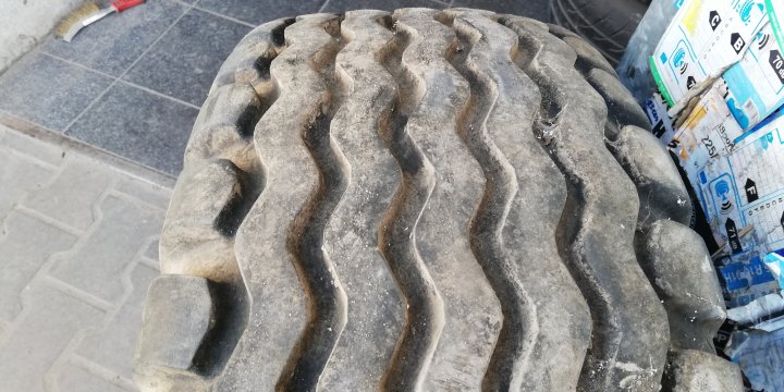

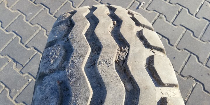

Co do bieznika. Do wtorku wrzucę zdjęcia z bieżnikami na żywo, bo szlaczek szlaczkowi nie równy. 😁

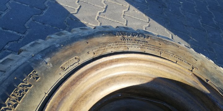

Akurat dzisiaj trafiła mi się robota, to zrobiłem kilka zdjęć.
Tak wygląda BKT AW702 po 11 latach pracy, ciągłej pracy.
Petlas, po 2 miesiącach niestety uszkodzony przy stopce... Norma jak na Petlasa.  Zdjęcie bieżnika.
Oczywiście, wybór był tylko jeden ;)
Zdjęcie nowego stomila dla porównania szlaczków
