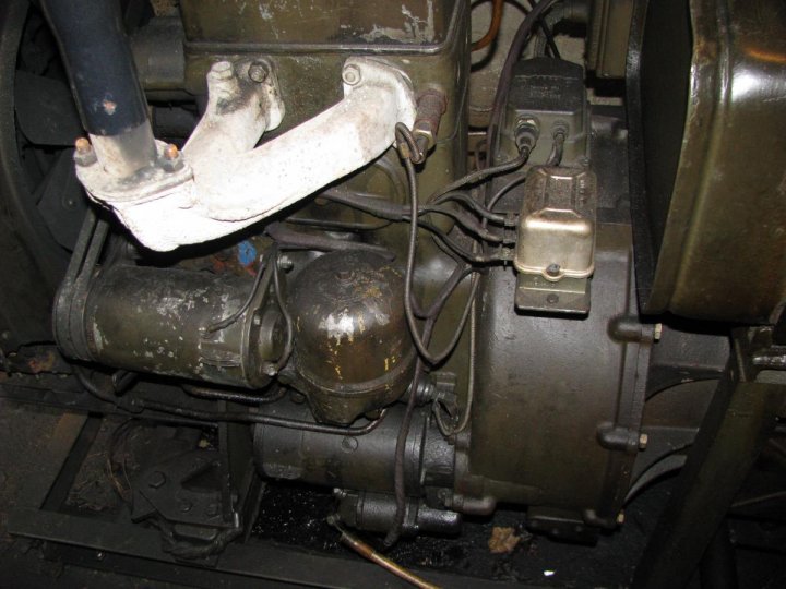

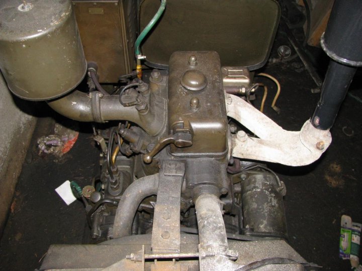

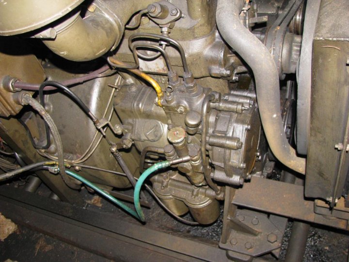

Witam, czy opłaca się kupić agregat wojskowy z silnikiem od (c330? to zostawię wam, czy napewno będzie pasował) za 6000zł?
Silniki bym zamienił tzn do c330 silnik z agregatu a do agregatu stary silnik ( wyeksploatowany )
Dołączam zdjęcia, powiedzcie czy to jest od c330 czy może od c328? i czy będzie pasowałpost-40138-0-49283300-1395254232_thumb.jpgpost-40138-0-93478300-1395254288_thumb.jpgpost-40138-0-62098400-1395254343_thumb.jpgpost-40138-0-47504500-1395254407_thumb.jpgpost-40138-0-47063700-1395254450_thumb.jpg
opłaca się to wogóle ? :)
Miałem taki w idealnym stanie miał przepracowane 700G. Sprzedałem go za 5000zł bo nie był mi potrzebny. Na pierwszy zut oka rózni sie od c-330 (miał tylko pogobny dzwiek) ale czy bedzie pasował to nie wiem.Mój miał rozruch na 24v.Według mnie to drogo chca.
jeśli to wojskowy , to on nie jest mokry... on jest po prostu wyropowany... ;) taki sposób konserwacji maszyn w dawnych czasach w jednostakch. wojskowych... ;)
i stawiam na 328, bo ma bąka do oleju silnikowego... ale podejrzewam ,że bedzie o wiele lepiej chodził inz ten co teraz masz w 330;) jesli masz zamiar uzytkować agregat to ja bym brał... ;)
no to wyszło na to, że nie kupuję tego agregatu :)
zrobię normalny remont, tylko myślałem, że jak to jest oryginał starej produkcji, to wytrzyma znacznie dłużej niż te nowe części..
Czasami przeglądam przetargi AMW i ten silnik występuje z agregatem spawalniczym (z prądotwórczym nie widziałem, niby spawalniczy to też prądotwórczy ale o innych parametrach). Kosztuje przeważnie 3 tys. zł netto, no ale jest to cena wywoławcza...
