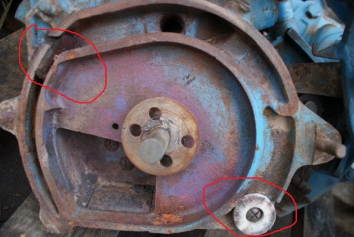

Witam
Czy w siewniku Monosem pnu z plastikowymi dozownikami do nawozów pod A coś się wkłada? Pod B wpina się przewód do nawozów, a pod A zatyka się korkiem? >Co tam się wkłada, czy też nic.
Edited:
Sprawa rozwi@zana... zwykły korek....otwór jest gdy nawóz się zapcha od np wilgoci do przepchania.
