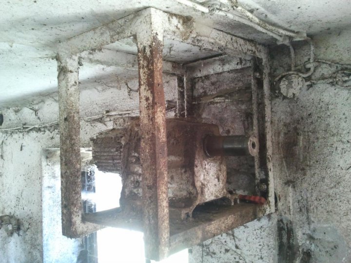

Witam,
posiadam wyciag linowy gdzie lina wraz z szypa idzie w kanale,wytrzymalosc liny fi10mm max 2lata. Mam bardzo powazny problem z orzekladnia do ktorej przykrecony jest silnik ok 3kW- zaczela strasznie rumotac, dzisiaj jeszcze bardziej i boje sie ze dzisiaj wieczorem calkowicie sie rozleci...
Nidgy tego nie rozbieralem ale wydaje mi sie ze wylamal sie jakis zab na trybie w srodku przekladni, na necie szukam ale nic takiego znalezc nie moge. Podesle jedzcze zdjecie przekladni zeby bylo lepiej wiadomo o co chodzi.
Jak ktos cos wie to prosze o pomoc, bo bez wyciagu to jak bez reki...

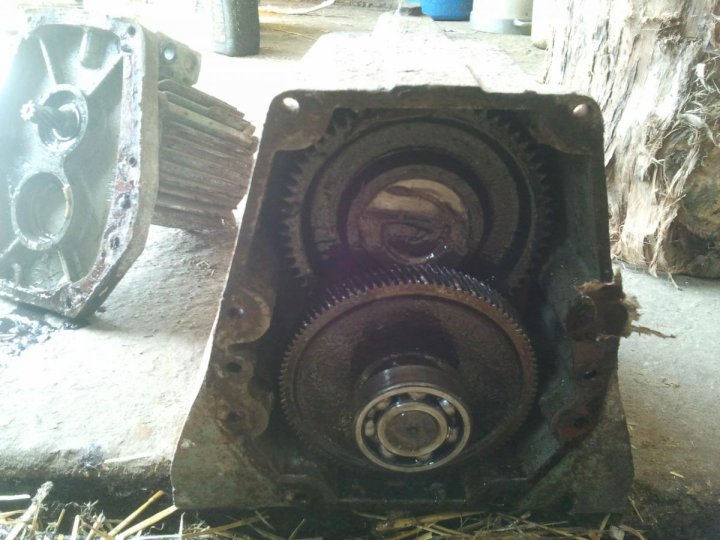

Przekladnia wyzionela ducha tak jak podejrzewalem.
@janczak dzieki wielkie za kontakt, do Zlakowa mam ok 30km czyli niedaleko, napewno zadzwonie i zapytam jak rozbiore ta przekladnie.
Pojedz na Niespuszę ,koło Złakowa Borowego tam gościu zakłada wyciągi ,ma części tel 607385462
Bylem u tego goscia i niestety czesci do tej przekladni nie posiada :(

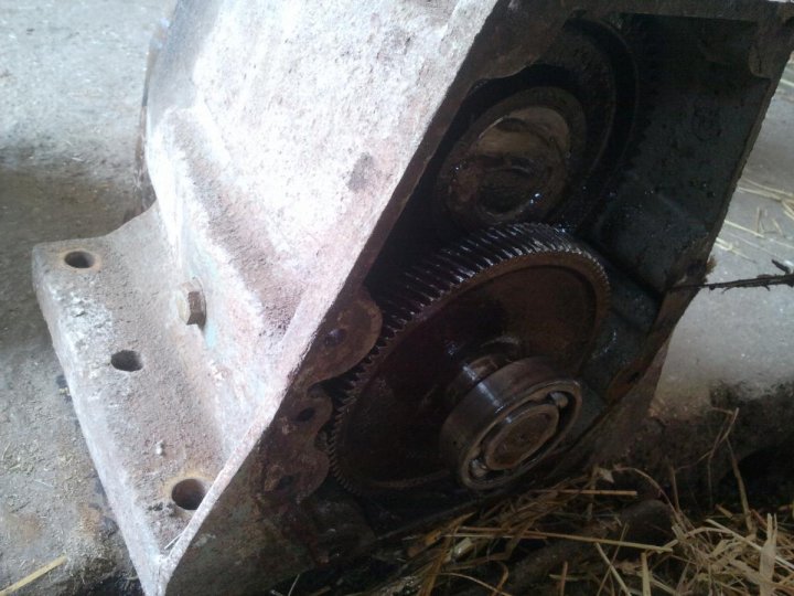

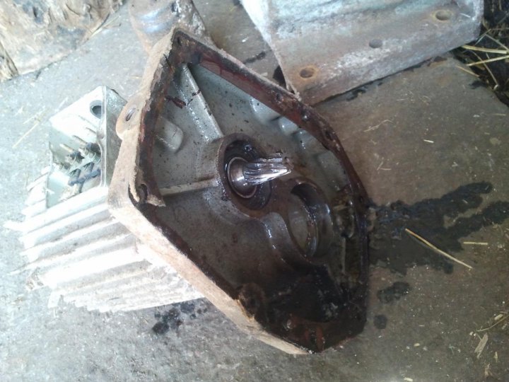

Rozebralem ta przeklanie i jest wykruszonych kilka zebow (razem jest ich 11) na wirniku silnika a najgorsze jest to ze zebatka jest razem z osia wirnika silnika ;[ Drugi tryb co chodzi po nim ten slimak 11zebow co sie wykruszyl tez nie jest zaciekawy i trzeba by go wymienic.
Jest to przekladnia niemiecka Ponoc firmy NEORO, jasnozielono pomalowana, silnik 2,2kW, na wyjsciu na kole linowym ok 20obr/min.
A moze ktos z was mialby taka badz inna przekladnie do wyciagu linowego??
Pokarze zdjecia jak wyglada ta przekladnia po rozebraniu, ale wyglada nieciekawie :( jak macie jakies pomysly to piszcie :)
