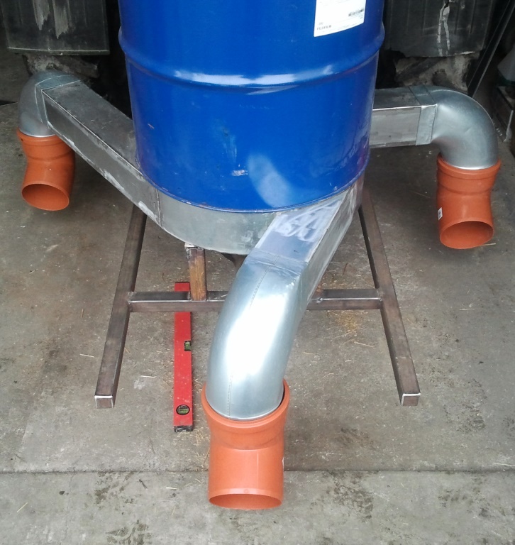

Wydaje mi się że siedzi tam coś takiego: pictures%5Cbigfoto%5C8122000000.jpg
To są noże z rozdrabniacza, śrutownika bijakowego.
Ewentualnie jest to jakaś tarcza do której są przykręcone pod jakimś kątem noże np. z kosiarki.
Ma ktoś jakieś inne pomysły?
Moim zdaniem pod spodem są 3 łopatki robiące wiatr trafiające idealnie jednocześnie w dziury wylotowe a na górze noże w kształcie litery L dłuższa kreska przykręcona do tarczy a krótsza tnąca. W aukcji masz link do filmiku na youtube obejrzyj cały. Ja też zastanawiam się nad tym dość długo i ten Twój pomysł jest dobry ale jaką średnicę to ma ?
Widziałem ten filmik na YT ;) Mechanizm tnący jest tylko w ostatnich sekundach i to nie bardzo widoczny.
Średnica tych noży to około 35 cm jak dobrze pamiętam więc trzeba by zrobić samemu lub poszukać z jakiegoś większego modelu bo takowe także są.
Tarcze z nożami w kształcie L było by nawet łatwo zrobić.

Próbowałem się dowiedzieć, ale za bardzo nie uzyskałem odpowiedzi co mnie w sumie nie dziwi skoro facet ma z tego kasę. Wiem tylko że odstępy między wylotami muszą być takie same a co do wielkości wylotów też nic nie wiadomo. Gdyby cokolwiek było wiadomo o tym mechanizmie tnącym byłoby łatwiej.

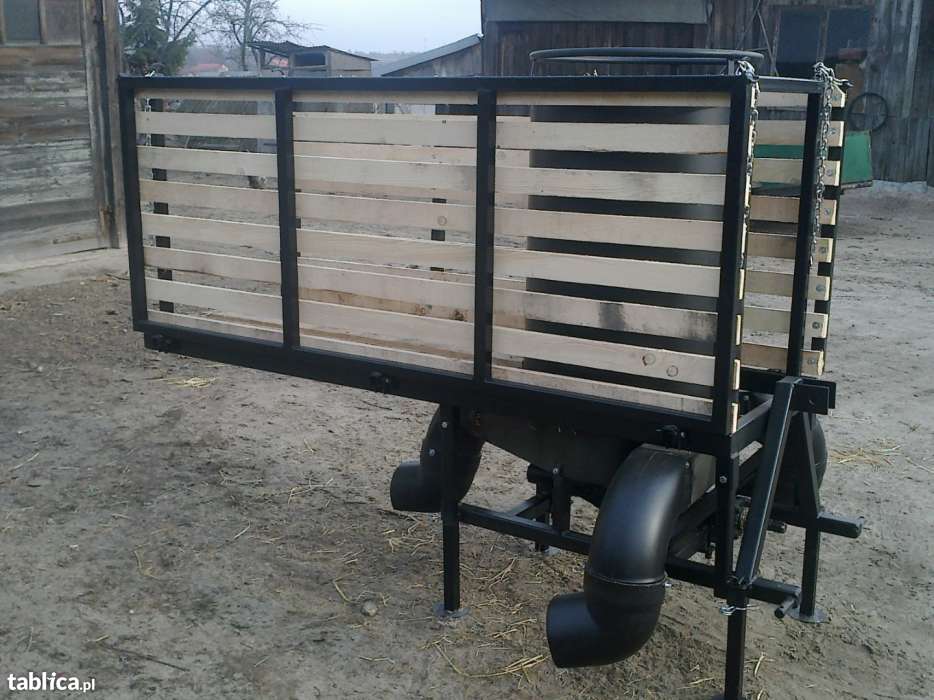

http://gorakalwaria....h-iid-27895891# tu chyba widać coś wiecej ;) fajna maszyna przydałaby mi się taka do ogórków mógłbym wyeliminować obróbkę hakami no ale bardzo sobie cenią za takie maszyny ;( może coś w przyszłym roku pomyślę zeby samemu zrobić ;)
Jeszcze tu coś widać http://tablica.pl/oferta/maszyna-do-sciolkowania-slomy-w-truskawkach-ID2kA6r.html#79844a8ece

Podsumowując mechanizm tnący zrobiony jest różnie jednak z nożami w kształcie litery L na okrągłym dysku.
Wyrzut to nie problem wystarczą trzy takie same otwory rozmieszczone w takiej samej odległości po okręgu. długość rur ma znaczenie tylko przy ruszaniu gdzie na początku może wszystkiego dokładnie nie wyścielić.
I jak panowie, widział to już ktoś z bliska? Zamierzam to robić lecz nie wiem do końca co jest w środku. Jak to się dzieje że tak wydmuch*je coś jak w opryskiwaczu sadowniczym?
Mechanizmu tnącego nie umieszczę bo sporo nad nim pracowałem i działa znakomicie. A co do napędu most z możliwie dużym przełożeniem.
Ale cwaniak z ciebie. Zadajesz na forum pytania, forumowicze ci odpowiadają a ty nie chcesz podzielić się swoją wiedzą. Z grzeczności nie napiszę tego słowa które by się chciało wypowiedzieć.
nic nie chcę mówić ale dzięki takim osobą forum traci na swojej wartości no ale cóż takie życie .... Dla mnie wystarczy maszyna na dwa rzędy wiec nie mam z tym aż takiego problemu
