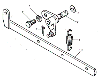

new_profil_luki21 Opublikowano 25 Grudnia 2013 Opublikowano 25 Grudnia 2013 To ustrojstwo spina dwie dźwigienki które wychodzą z bloku a do kabiny wychodzi tylko kawałek pręta 5mm po jednej stronie zakończony kulką (w kabinie) a po drugiej jest zagięty i wchodzi w to ucho w płaskowniku ze zdjęcia powyżej.

hacki Opublikowano 26 Grudnia 2013 Opublikowano 26 Grudnia 2013 (edytowane) dzięki za odpowiedzi i za schemat Dźwigienki są ale nic poza tym ale już teraz wiem co kupić dzięki pzdr Edytowane 26 Grudnia 2013 przez hacki
