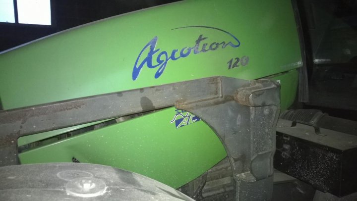

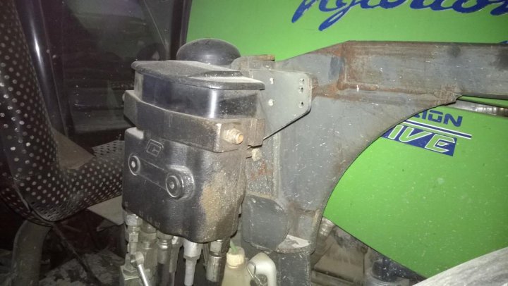

Witam posiadam konsolę do ładowacza MX na ciągniku. Niestety nie wiem jaki to system mocowania. Jedyne co wiem to to że konsola jest z 2004 roku. Pod spodem zdjęcia
To jest mocowanie MX AD90 (starszego typu).
Musisz szukać MX100
