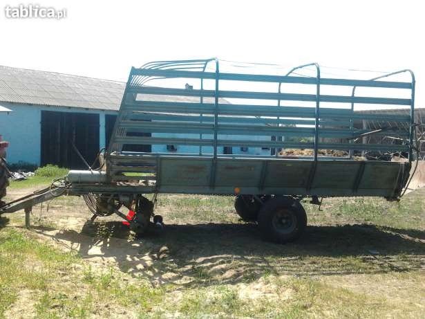

Witam !
Ostatnio wpadłem na pomysł aby ulepszyć swoją przyczepę samozbierającą o noże tnące. Wymyśliłem że zwykłe noże od kosiarki przyspawałbym do tych opasek które są pomiędzy palcami tego mniejszego podbieracza. Tak jak na zdjęciu. Przyczepa samozbierająca będzie chodziła albo z zetorem 5211 lub c-360 3p. Z góry dzięki za wasze uwagi.
Gość Profil usunięty
Przecież sama obecność takich noży między palcami podbieracza nic nie da, albo trawa prześlizgnie się po nich, albo na tych nożach zostanie i zapcha podbieracz. Zobacz jaka jest konstrukcja rotora, który sobie poradzi z taką robotą. Obrazek z neta.
michael3377 tej przyczepy nie da się używać do zwózki trawy :D nie ma to najmniejszego sensu bo ona się po prostu do tego nie nadaje... Miałem identyczną jak ze zdjęcia i cudem się udało ją sprzedać ale powiem szczerze że tylko do siana się nadawała do niczego więcej ...
