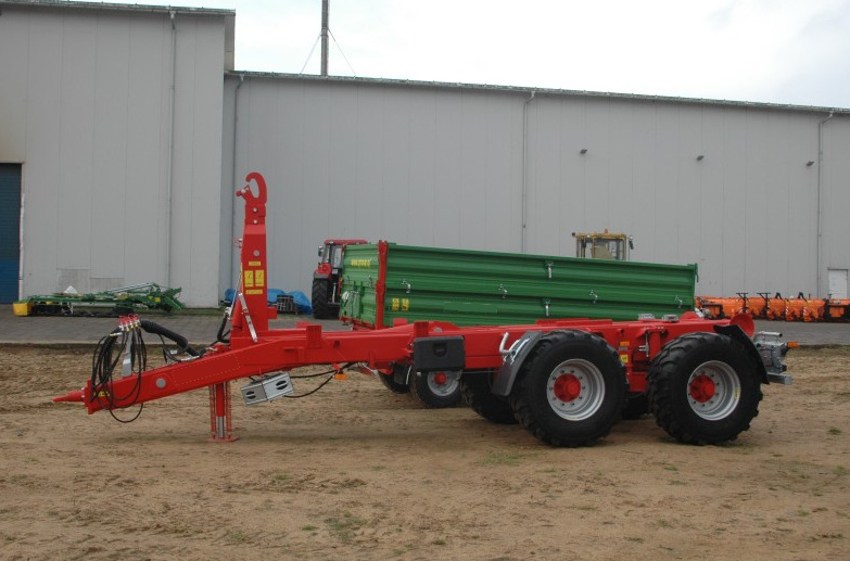

Witam,
Czy ktoś posiada przyczepę hakową.
Zastanawiam się nad zakupem.
Chciałbym poznać opinię na temat tego typu przyczep.
Z góry dziękuję za odpowiedzi.

Użytkowanie przyczepy w gospodarstwie rolnym - krowy mleczne.
Zwożenie bel słomy, siana, siano-kiszonki, zboża, kukurydzy na kiszonki itp. jak to w gospodarstwie.
Zastanawiam się, czy taka przyczepa plus kilka kontenerów, nie byłaby bardziej uniwersalna niż zwykła przyczepa.

Konteneru na polu raczej nie zostawisz, wywrotka tez to nie jest więc dla mnie lipa

Ciekawe jaka cena, ale ja chętnie chciał bym mieć taką przyczepę.
1. Kontenery można kupić używane wcale nie tak drogo kosztują
2. Dzięki pt. 1 Mamy wywrotkę z kilkoma skrzyniami. Np do wożenia gnoju, jeden kontener stoi pusty przy oborze na płycie i ktoś go ładuje, a drugi kontener w tym czasie już załadowany jedzie na pole.
Albo kilka platform do zwożenia słomy
3. W razie wpadki sam wyjedziesz, włączasz mały bieg bez gazu i zaczynasz zdejmować kontener gdy on zaczyna dotykać ziemi wtedy ciągnik przesuwa się do przodu, gdy więcej już się nie posunie bo kontener prawie zdjęty, zatrzymujesz się wciągasz kontener na siebie i proces zaczyna się od nowa i tak w koło aż dotrzesz do twardego gruntu.
4. Możesz wyciągać różne zakopane rzeczy typu kombajny ciągniki. Rozkładasz hak do tyłu, podczepiasz linę i składając hak lina wyciąga zakopaną maszynę.
Tylko coś mi się zdaje że ta rama jest cholernie droga..

A mi się wydaję że to tylko tak ładnie się piszę

Ładnie czy nie ładnie. Sprzęt na większe gospodarstwa gdzie pracuje kilka ludzi, bo jak ktoś w pojedynkę obrabia to na cholerę  u pusty kontener pod oborą gdy gospodarz jedzie z drugim pełnym na pole. Wtedy nie ma racji bytu, ale większe gospodarstwa jak najbardziej.

Sprawdzałem ceny, przyczepa hakowa z oferty OLX ma 12 t ładowności cena 55 tyś., plus kontener (nowy) w zależności od wielkości rodzaju od kilku do kilkunastu tyś..
Przyczepa dwuosiowa z obrotnicą 12 t ładowności, ceny od 45 tyś., do 50 tyś. w zależności od firmy.
Hak plus kontenery wyjdzie drożej, jednak wydaje się być bardziej uniwersalny. Fakt, bardziej się przyda w gospodarstwie rodzinnym, większym, gdzie jest kilka traktorów, które może obsługiwać przynajmniej 2 osoby.

Przekładanie zabudowy to za dużo zabawy, Ja mówię tylko o hakowcu nic więcej.
No i raczej nie hakowcu pronar. Raczej nie zaufał bym tej marce w maszynie tego typu. Tam jest już za dużo technologii z którą pronar raczej nie do końca sobie poradził. Np ten głupi hak, ciekawe czy to jest ich produkt czy zewnętrzny. Bo jeśli ich to różne cuda mogą się z nim dziać.

Bardzo fajne rozawiązanie z tą przyczepą hakową
To rozwiązanie jest dość popularne w Szwecji (generalnie w Skandynawii). W czasie żniw widywałem porozkładane po polach kontenery i właśnie hakowce które je zwożą/rozwożą.
Do wyboru jest sporo rodzajów kontenrów (m. in. beczki, platformy, kłonice, itp). W Polsce są już firmy które robią taki sprzęt na zamówienie pod konkretne potrzeby.
Co do ekonomii to:
1 hakowiec z kontenrem > 1 przyczepa
1 hakowiec z 2 kontenerami < 2 przyczepy
