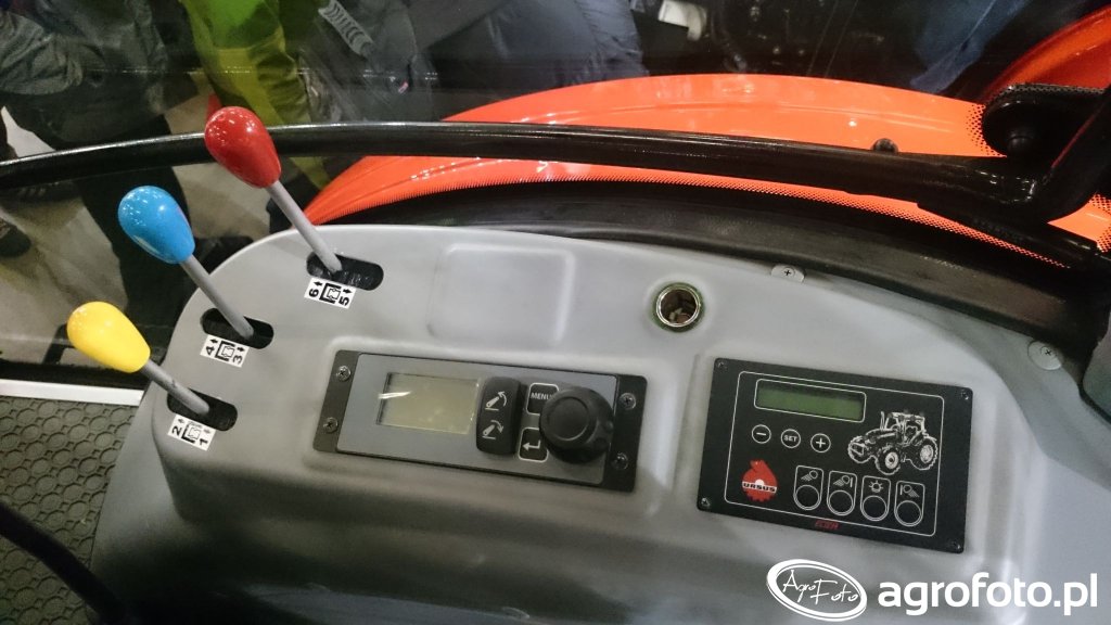

MgrLukash Opublikowano 17 Maja 2015 Opublikowano 17 Maja 2015 Dzisiaj w nim siedziałem, i powiem szczerze że kilka rzeczy trzeba w nim poprawić aby dało się nim normalnie pracować: -dźwignie zmiany biegów i rewersu - są za krótkie ponadto włącznik półbiegów jest bezmyślnie zamontowany z lewego boku gałki dźwigni zmiany biegów co skutkuje ty iż podczas jazdy będziemy go wciskali przypadkowo nogą. -regulacja kierownicy jest niedopracowana lub źle zaprojektowana ponieważ osoba o wyższym wzroście ma problem z prawidłowym zajęciem miejsca. -pedał gazu jest zbyt wysoko -pedał sprzęgła skrzypi jak w 35letnim ciągniku Na resztę można przymknąć oko.
agromatik Opublikowano 19 Maja 2015 Opublikowano 19 Maja 2015 (edytowane) Dźwignie są regulowane, zarówno kąt pochylenia w 2 płaszczyznach jak i wysokość, więc każdy może ustawić do swoich potrzeb. Na gałce są 3 miejsca do montażu przełącznika, więc to jedna z opcji, notabene bardzo nieszczęśliwa. Regulacja kolumny kierowniczej jest toporna, ale idzie z nią coś zrobić.Gaz również można wyregulować pod operatora. Fotel fabryczny radzę sobie odpuścić na rzecz Grammera. Edytowane 19 Maja 2015 przez agromatik
MgrLukash Opublikowano 19 Maja 2015 Opublikowano 19 Maja 2015 Tego nie wiedziałem. Jeśli dźwignie mają sporą możliwość regulacji na wysokość to może i umiejscowienie przełącznika nie bedzie dokuczało. Siedzenia fabrycznego to bym nawet nie myślał brać po tym co widziałem w starszym P5 który stoi w jednym z fabrycznych punktów (bo się nie sprzedał) i tak oto ciągnik który praktycznie nic nie pracuje ma przetarte siedzenie czyli w normalnym cyklu pracy zapewne po roku wylazła by gąbka... W Twoim sprzęgło też chodzi tak trochę opornie i skrzypi?
agromatik Opublikowano 19 Maja 2015 Opublikowano 19 Maja 2015 Siedzenie co do jakości wykonania jest w porządku, ale jest niezbyt wygodne i całodniowe siedzenie już daje się we znaki. Co do sprzęgła, to pewno ma tą samą wadę jaką mój miał, czyli tuleja z poliamidu dźwigni jest zbyt ściśle wytoczona. Trochę pyłu z pola i będzie się zacierać. Kilka osób właśnie na zacierający się pedał sprzęgła skarżyło. A tak to powinno chodzić względnie lekko bo sterowanie jest hydrauliczne, chyba że coś zmienili i dali np. miniaturowy wysprzęglik.

adikpl1 Opublikowano 15 Lipca 2015 Autor Opublikowano 15 Lipca 2015 Ja bym Ci proponował ładowacz z Sonarolu. Oglądałem takiego na wystawie i bardzo solidnie wykonany jak również osprzęt do niego z tej firmy: http://www.sonarol.pl/pl/oferta/dla-rolnictwa/maszyny-rolnicze/ladowacz-czolowy.html Panel boczny Ursus http://www.agrofoto.pl/forum/uploads/gallery/category_509/ursus-11054-panel-boczny_1499_509_144708.jpg Pronar: http://www.agrofoto.pl/forum/gallery/image/578227-pronar-5340/ Zdecydowanie ładniej w Pronarze. Jednakże Pronar mógłby się bardziej postarać i zmodernizować kabinę jeśli chodzi o okienko dachowe i wykończyć kabinę pod nogami tak jak Farmtrac w modelu King

MgrLukash Opublikowano 17 Lipca 2015 Opublikowano 17 Lipca 2015 (edytowane) Panel boczny Ursus http://www.agrofoto.pl/forum/uploads/gallery/category_509/ursus-11054-panel-boczny_1499_509_144708.jpg Pronar: http://www.agrofoto.pl/forum/gallery/image/578227-pronar-5340/ Zdecydowanie ładniej w Pronarze. Jednakże Pronar mógłby się bardziej postarać i zmodernizować kabinę jeśli chodzi o okienko dachowe i wykończyć kabinę pod nogami tak jak Farmtrac w modelu King O właśnie mi się wydaje że pierwsze P5 miały normalne firmowe wykładziny na podłodze ale to chyba cięcia kosztów... Muszą jeszcze zrobi porządek z przyciskiem półbiegów bo w tym miejscu jest niewygodnie a może i niebezpiecznie - moim zdaniem powinni zamontować 2 właśnie tak jak w Zetorach jest było by wygodniej i ładniej. Ja bym jeszcze zmienił w nim klamkę tylnej szyby bo ta mi się nie podoba, przypomina mi Zetorowską przez co nie ma opcji uchylenia... Mogli by jeszcze jakoś ładniej opakować kolumnę kierownicy - bo ta obecna jakoś mało estetycznie wygląda i ta jakby "miska z dołu" - po co to w ogóle jest? No i wreszcie czas na powrót rewersu elektrohydraulicznego! Co do Ursusa - podczas przełączania tego 3 zakresowego reduktora dźwignia w którymś położeniu uderza o uchwyt pasa bezpieczeństwa. Reduktor(czy to półbieg - sam nie wiem) ale jest tak położony że osoba o długich rekach prawdopodobnie będzie uderzała łokciem w tylną szybę. Nie podobaja mi się też te pokrowce na kolumnach kierowniczych Ursusów - moim zdaniem psują one wygląd całego wnętrza... Edytowane 18 Lipca 2015 przez MgrLukash
