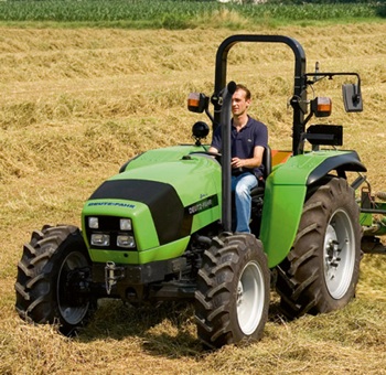

Do 100 000zł można chyba kupic Deutz-Fahra Agroluxa 75 (to samo co Lamborghini Rekord 75 i Same Tiger 75)
Ostatnio oglądałem go na targach taki zwykły prosty ciągnik z 3cylindtowym silnikiem o mocy 72KM i skrzynią 12/3 ;)

Deutz ma 72 i jest 3cyl+turbo więc nie wróżę mu dużej wytrzymałości i oszczędności w ilości spalania ON przy cięższej pracy . Ursus 4cyl . Deutz obroty 540 i 540ECO , Ursus 5524 540 i 1000 . Prędkość max deutz 30km/h , ursus 40km/h . Udźwig Ursus 2400kg , deutz 3000kg choć nie wiem gdzie on podniesie te 3 tony przecież belarus 82KM ma przód w górze przy 2 tonach a co dopiero taki m deutz który jest dużo krótszy i lżejszy . Wydatek pompy Ursus 62l a Deutz 33l . Szybkozłącza Ursus 4 , Deutz 2 .
Długość Deutz 3965mm , Ursus 3900mm . Szerokość Deutz 2130mm , Ursus 2200mm . Wysokość Deutz 2520mm (z tą ramą ochroną chyba) , Ursus 2750mm ( z kabiną ) . Waga Deutz 2800kg , Ursus 3625kg . Deutz nadaje się na małego pomocniczego , po do pracy normalnej odpada . Waga Deutza 2800kg , to o 20KM słabszy ciągnik bez 4x4 ursus c-360 waży gdzieś 2300kg z kabiną . Wom też nie za dobry tak samo z hydrauliką .
Zbiornik paliwa Ursus 180l deutz 70l .
