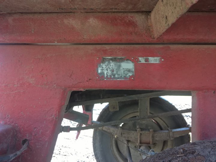

Tabliczki może nie być ,powinny być 4 dziurki po nitach,albo z tyłu na balce lub z przoduobok świateł przednich,a numer tak jak piszesz po prawej stronie belki/zaczepu,blisko dołu ramy ,zeskrob ostrym nożem farbe
Mam d45 z tego okresu i numer jest po prawej stronie tabliczki znamionowej , tak jakby pod tabliczką z ceną.Pewności nie mam ale to jakiś trop. W owych czasach mieli dobrą stal więc znaki są  bardzo płytko nabite.
nad prawym kołem z tego co kojarzę.
Podpytaj na forum diagnostów norcom.
PS: podaj model tej przyczepy bo jakiś zapisany w papierach napewno masz.
Np HL 60.11 HD lub HW80.11
Edytowane przez Nikita_Bennet
Cześć, tak dokładnie to HW E5, kiedyś przyczepa samochodowa, przekwalifikowana na rolniczo - ciężarowa, przeglady co 2 lata.

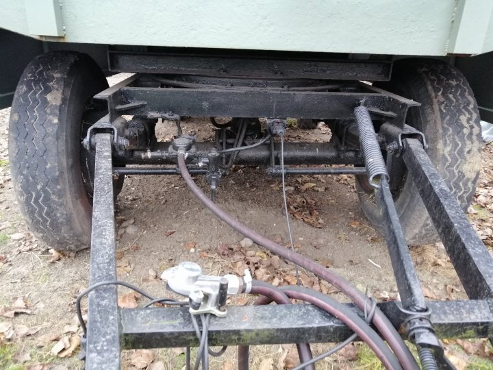

      Witam własnie przygotowuje przyczepę autosan d 47 i mam pytanie jak i czym zdjąć górną rame razem z podłogą i jak wy je ściągaliście w swoich przyczepach bo kompletnie nie wiem czym bo nikt w okolicy nie ma tura o udzwigu powyzej 500 kg i ile ona może wazyc
