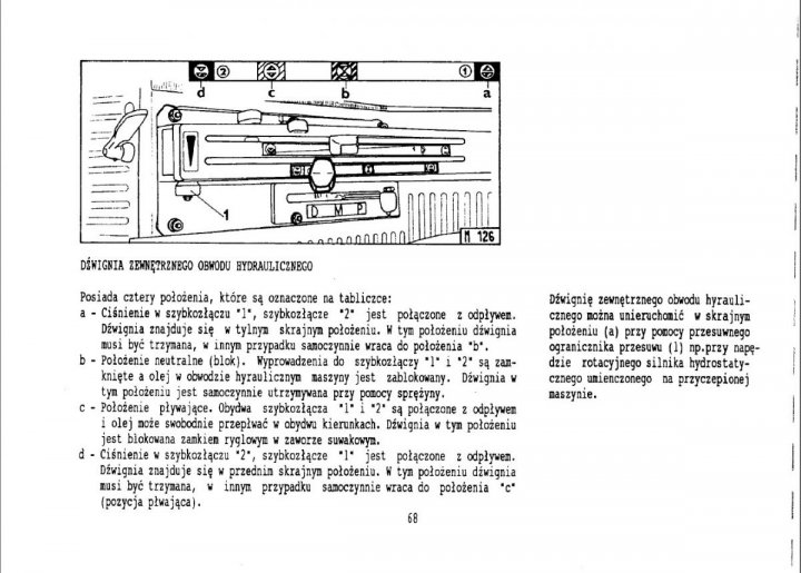

Witam podepne się pod temat. Mam taki dziwny problem, mianowicie: gdy podnosze przyczepe i puszcze dźwignie podnoszenia to przyczepa zaraz opada, musze szybko dać wajche na 0 tzn na środek żeby stała bez ruchu. Dźwigam lekko puszcze przestaje dźwigać i jest tak jakby na opuszczanie.. u wujka w zetorze jest zupełnie inaczej, tzn jak puszcze wajche to nic nie opada, ciśnienie trzyma dopiero w pozycji na opuszczanie opusza. Ktoś wie co to może być ?
zależy do którego gniazda podepne. Dźwigni pchałem do przodu, czyli chyba w gnieździe 1
Przepnij na inne gniazdo (sorry ale nie pamiętam które :D) aby wywrot był jak pchasz dźwignię do tyłu i nie będzie problemu. Od razu wraca do pozycji neutralnej i nie spływa olej więc nie opada przyczepa.
Edit. Kiprowałeś na "d" puszczałeś dźwignię i ona zostawała w położeniu "c" gdzie olej może swobodnie wracać.
Proszę screen z instrukcji:
Edytowane przez romek6340
Oo dzięki kolego :) A z jakiej to książki bo wydaje się ciekawa :)
