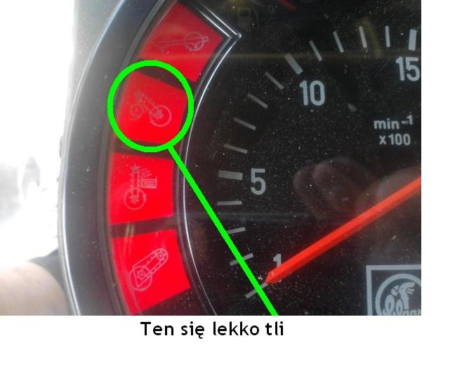

Witam.Mam problem, a mianowicie zaczęło się od poprzecinanych kabli przez mysz która dostała się do kierownicy kombajnu. Po ściągnięciu kierownicy i uporządkowaniu kabli wszystko oprócz wskaźnika paliwa i temperatury wody wróciło do normy. Chociaż nieszczęsna mysz popsuła też przełącznik świateł którego nie mogę nigdzie dostać i mam teraz polski zamiennik na dwa kable i gdy włącze światła to na zegarze podświetla mi się lekko kontrolka awaryjności wytrząsacza drugiego od góry. Nie wiem czy to jest jakiś lewy prąd, czy słaba masa czy co ? Chociaż teraz najbardziej mi zależy aby naprawić wskaźnik od temperatury wody ;) Lecz nie wiem co to może być czy brak prądu czy popsuty czujnik ? Poradźcie ;)
Co to za kombajn?
Zdejmujesz wsuwkę z czujnika temperatury jak i pływaka paliwa(nie koniecznie jednocześnie) i dotykasz nimi do masy. Wskaźniki mają się wychylić.
Pomiar napięcia na wejściu i wyjściu wskaźnika jak i na końcu przewodu do czujnika-pływaka.
Szukaj może mysz zrobiła jeszcze jakąś przecinkę w przewodach i dlatego nie działa.
