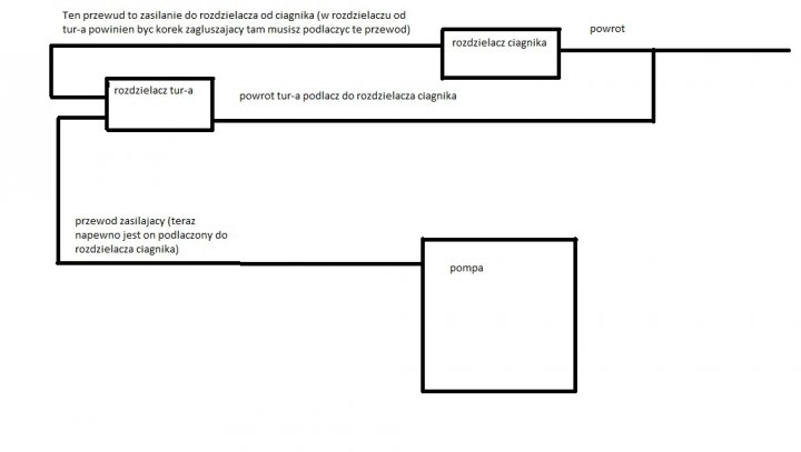

po zastosowaniu trujników tak podłączyłem i nadal nie działa jeżeli nie załącze któregoś z rozdzielaczy obojętnie w którą stronę to tur nie działa
Edytowane przez daroslaw65206520
zrobiłem tak że zasilanie połączyłem trójnikiem z zasilaniem rozdzielacza powrót połączyłem z powrotem rozdzielacza i trzeci przewód dałem w korek wlewu oleju ale cały czas to samo jeżeli nie załącze rozdzielacza w ciągniku to tur nie działa
Jak wpiąłeś się w zasilanie rozdzielacza ciągnikowego to ciśnienie będzie wolało pójść przez niego, a nie przez tura bo tam będzie miało lżej, tak na chłopski rozum.
Rozdzielacze podłączasz albo szeregowo (traci się wydajność) albo poprzez zawór trójdrożny. Polecam drugi sposób.
Zasilanie z pompy dajesz do zaworu, a z niego jeden wąż do tura, a drugi do rozdzielacza w ciągniku, zaworem kierujesz ciśnienie albo tu albo tam.
Powrót wraz z wolnym spływem z sekcji pojedyńczej dajesz do korka albo do powrotu fabrycznego.
To mozesz zrobic tak, zeby zasilanie ktore idzie na rozdzielacz ciagnika dac na rozdzielacz tura a, powrut od tura do rozdzielacza ciagnika. Wtedy zas zasilanie do rozdzielacza ciagnika musisz dac od rozdzielacza tura (w rozdzielaczu tura musi byc jeszcze jedno wyjscie i od niego musisz poprowadzic zasilanie do ciagnika) Takie podlaczenie widzialem u znajomego.
Z fotka to bedzie ciezko ale, postaram sie dzisiaj jakos to tobie rozrysowac.
Tak jest to podlaczone u znajomego.
Edytowane przez casejx
rozdzielacz galtech q45 2 sekcyjny
czy może być podłączony tur przy ciągniku MF 3065 że zasilanie które było wpięte w rozdzielacz ciągnika zostało wpięte w rozdzielacz tura a powrót z rozdzielacza tura w zasilanie rozdzielacza ciągnika. Chodzi mi o to czy pompa nie dostaje po tyłku bo przy pracy rozdzielaczem od ciągnika powrót który idzie od rozdzielacza tura do zasilania rozdzielacza ciągnika wąż się napina.Bo tylko przy takim podłączeniu działa tur a zarazem wyjścia hydrauliczne od ciągnika i podnośnik .

Waz sie napina bo pompa caly czas pompuje, a gdy nie uzywasz rozdzielacza to musi otworzyć sie zawór bezpieczeństwa który napewno jest ustawiony na dość wysokie cisnienie.
