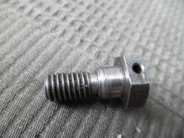

Witam poszukuje takich śrub do przykręcenia docisku pońieważ stare są ukręcone. Zjeździłem już połowe swojego województwa odwiedziłem każdy sklep i nikt czegoś takiego nie ma. Kompletna załamka żeby głupiej śrubki nie można było dostac. Gwint jest calowy M8 łeb śruby podajże na klucz 14 przewiercony na drut zabezpieczający i delikatnie podtoczona tak aby docisk nie miał luzów. Kupował ktoś takie śruby gdzie można je dostac czy sa gdzieś w internecie bo tez szukałem i nic :(

Jeżeli myślimy o tej samej śrubie to ona ma numer katalogowy 301.18.030 ale nigdzie jej nie idzie dorwać, a całego sprzęgła nie ma sensu kupować.
Ja proponuję kupić zwykłą śrubę M8 żeby pasowała na gwint i długość, można kupić wzmacnianie 8.8, nakręcić na nie nakrętki i te nakrętki następnie stoczyć tokarką do wymaganego rozmiaru żeby otrzymać to zgrubienie przy łbie śruby.

No właśnie to ten numer katalogowy to ta śrubka. Gwint ma jednak normalny jak zwykła M8. Tak wiem że można kupic 8.8 ale ta jak mi powiedział tokarz to ma twardosc 10.10 czyli bardzo twarda i chyba ten numer z pottoczeniem nakrętki by zabardzo nie wypalił bo na gwincie śruba ma 8mm a na tym podtoczeniu niecałe 9 więc jak by podtoczył tą nakrętke do 9 to by sie rozsypała w tokarce zresztą nie miał by jak złapac prowadzenia na tokarce. Temat jest naprawde trudny niby bizon a tu głupiej śrubki nie można dostac
