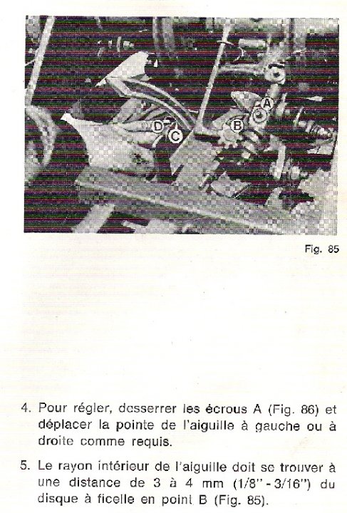

Na Twoich zdjęciach widać, że sznurek z igieł nie jest łapany przez docisk sznurka (rys 85) mam nadzieję, że chodzi w czasie pracy aparatu i ma sprężynę cofający cały prosty mechanizm tarczek, ewentualnie podaję jak go ustawić .

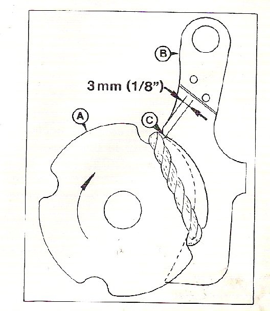

Co do trzymacza sznurka to ma być tak jak na rysunku poniżej.
Dobra problem rozwiązany, po prostu palec jak się zamykał nie raz nie łapał dwóch sznurków tylko jeden i tak się robiło. A klapki sprawne może jedna była trochę wcześnie ustawiona ale nic to nie przeszkadzało. Dzięki KRISTOFORn za skany, miałem mniej więcej tak samo ustawione chwytacze.
