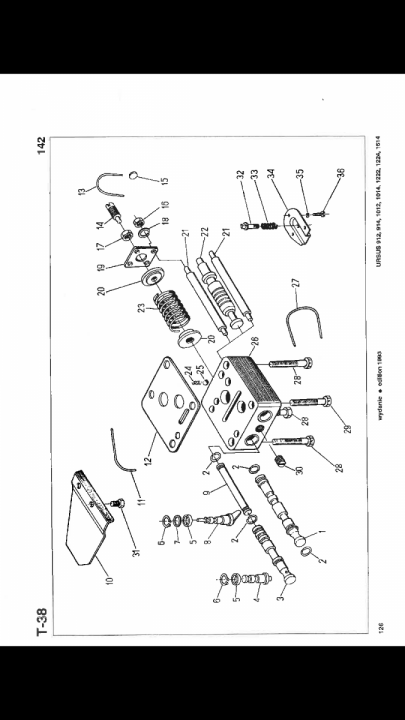

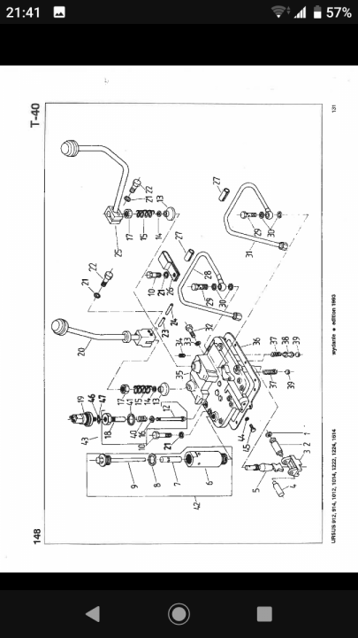

Aby dostać się do rozdzielacza musisz zdjąć siedzenie i podłogę a na końcu pokrywę skrzyni do której przykręcony jest rozdzielacz

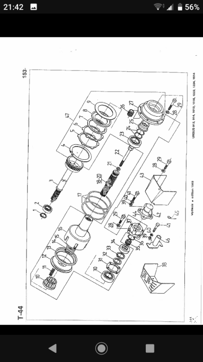

Jeżeli na wyłączonym leci olej pod ciśnieniem to znaczy że tłoczki hamulca stoją i trzeba rozbierać sprzęgło wom
Ale tak dźwignia WOM idzie pod kierownice wiec jak jest połączona z rozdzielaczem.Wiec bardziej tłoczki czy rozdzielacz?
Najlepiej z tyłu na rurach jeżeli przełącza to olej powinien lecieć raz z jednej ruki a jak przełaczysz dźwignię to z drugiej rurki, jeżeli tak się nie dzieje to raczej usterka tkwi w rozdzielacz albo w dźwigni rozdzielacza
