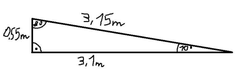

Witam. Ostatnio czytałem o tuczarniach samospływowych, i mam możliwość zmodernizowania (nie teraz, ale może za rok) pewnej części stajni.
Sądzicie, że wszystko będzie dobrze, tuczniki nie będą miały zbyt dużej górki, obornik będzie dobrze spływał itp itd?
Spad dość duży, u mnie jest bodajże 5% spadu o ile się nie mylę... ale jak się świnie uprą to nie ma bata żeby u góry nie narobiły będą zjeżdżały ale załatwiają się koło paszownika mimo iż cały korytarz wolny...
Czytałem w necie to spadek od 8 do 10 stopni.
Wydaje mi się , że nie 8-10 stopni , a 8 - 10% na mb. Wiec u Ciebie , na tej długości posadzki różnica wynosiłaby około 0,31m.
Przy 0,55 , może być zbyt stromo i ślisko.
