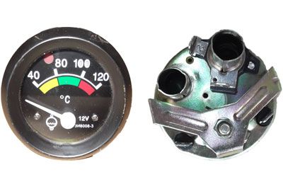

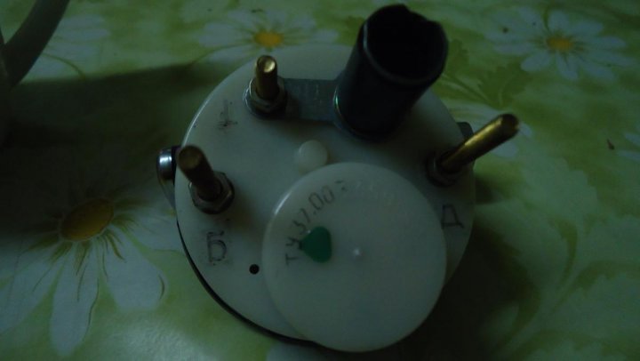

Jak podłączyć zegar temperatury wody MTZ do C-360
