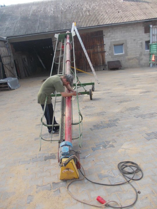

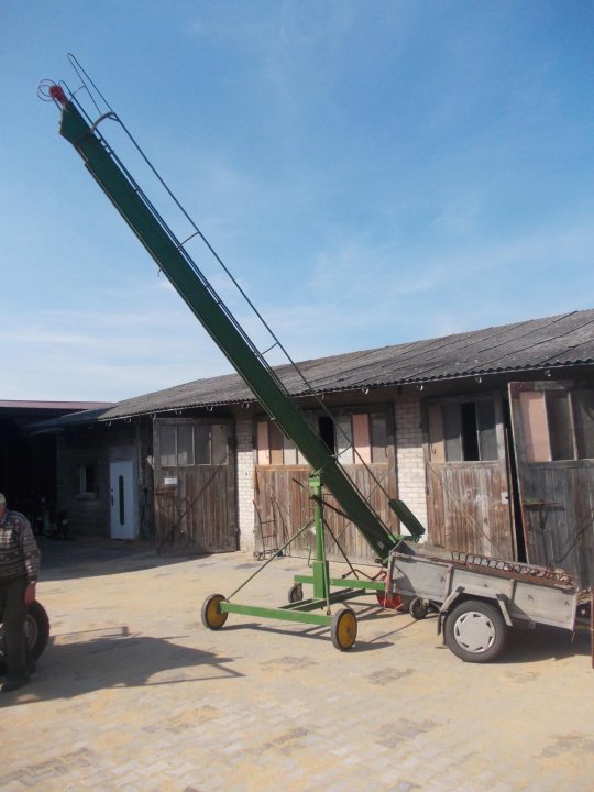

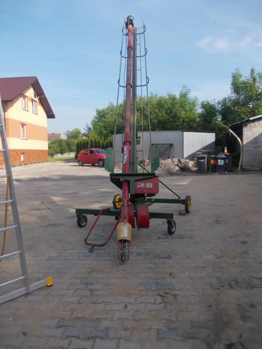

W odpowiedzi na twój dylemat z własnego doświadczenia sugeruję jednak z silnikiem na dole .Tym bardziej że jest większa średnica i co zatem idzie większy i cięższy silnik .Posiadam tą o mniejszej średnicy dł. 8m i musiałem wstawiać ją w kilka okienek i za każdym razem jest to bardzo ale to bardo uciążliwe ze względu na silnik do góry. W tym roku zarzuciłem ją na transporter do snopków , mogę podnieś ja pod dużym kątem i zboże będzie się sypało przez otwory w dachu. Takie dosyć fajne ułatwienie.
post-134534-0-61734900-1403902942_thumb.jpgpost-134534-0-60519700-1403902983_thumb.jpg
post-134534-0-65540700-1403903026_thumb.jpgpost-134534-0-84762700-1403903070_thumb.jpg
:ph34r: ,, oni robią w balona nas , my robimy w balona ich i wszyscy są zadowoleni ,, :D
p.s. kliknij w zdjęcie a powiększysz je i zobaczysz szczegóły .
