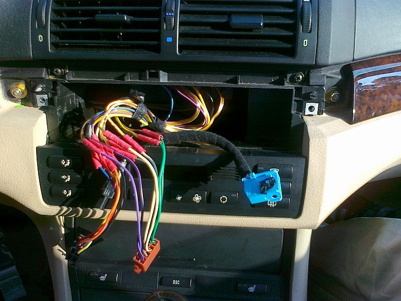

w radiu będziesz miał gniazdo. Teraz kwestia jakiej to firmy, bo rożne firmy różne systemy mają. Najłatwiej dokupić przejściówkę z tej firmy(co masz radio) na ISO a tam już wszystko wiadomo. Możesz tez poszukać schematu co który pin znaczy i na wsuwkach powyprowadzać

Tu masz kilka gniazd z kablami i opisem, kupisz je do 10-15zl w sklepie z art. agd czy elektrycznymi.
Tylko nie podłonczaj do czegoś innego jakiegoś odbiornika, bo będzie zbyt obciążony, żółty tam gdzie jest nom toper prąd bo to pamięć(stacyjka kabel zasilanie stacyjki), czerwony (+) tam gdzie jest prąd po włączeniu prądu-włączeniu stacyjki, jak podłączysz żółty+czerwony razem to zamontujesz złodzieja, i będziesz musiał demontować panel po wyłączeniu by nie kradło uśpione radio prądu, reszta to czarny lub brązowy masa(-) , reszta nieistotna podświetlania itd. kable o tych samych kolorach z paskami to głośniki, plus staraj się do plusa bo będzie grało jak na falach radia za komuny, połączenia polutuj bo będzie charczeć, robota minuta osiem :D
