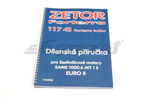

Jeśli chodzi o silniki Same w Zetorach to (tak w literaturze czeskiej występuję te silniki):
  • pierwsza Forterra Tier1 z metalową maską miała wolnossący silnik Same 1000.6.W o mocy 81kW
  • druga Forterra Tier1 z plastikową zaokrągloną maską miała doładowany silnik Same 1000.6.WT1 o mocy 88kW
  • trzecia Forterra Tier2 z plastikową zaokrągloną maską miała doładowany silnik Same 1000.6.WT1E o mocy 88kW
