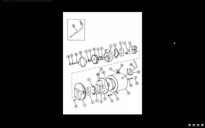

Nie mogę zgodzić się z tym co napisał kolega "bimbrownik", ponieważ Case 1394 posiada osobny zbiornik oleju do wspomagania
i jest nim właśnie ta puszka poniżej alternatora, o której pisał kolega.
Wewnątrz tej puszki znajduje się filtr i pompa zębata zasilająca układ wspomagania, bierze ona napęd z kół rozrządu.
Jest to osobny układ i z tego względu nie ma nic wspólnego z olejem w skrzyni przekładniowej.
U mnie najlepiej pracował na Boxol-u, inne oleje (bardziej gęste) powodowały "przycinanie się" wspomagania.
Tak to wygląda w środku
Pozdrawiam
faktycznie na schemacie który pokazałeś widać że jest druga pompa do wspomagania, przepraszam, mój błąd. jesteś pewien że jest to osobny zbiornik na olej? wg serwisu jest jeden zbiornik, i olej który jest dedykowany to właśnie hy-tran ultra, bez rozdziału na układ wspomagania i hydraulikę
