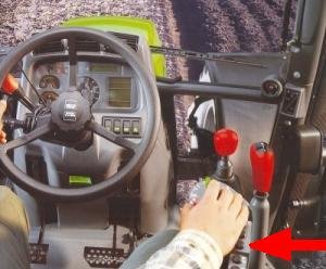

Kupiłem Agrotrona 200 2000 rok proszę o wskazówki jak dobrze go używać - jak zmieniać biegi, na co zwracać uwagę. Do czego służą przyciski w podłokietniku - pierwszy zmienia Power, Eko, Manual to wiem. Nie miałem wcześniej ciągnika z taką skrzynią i nie chcę go popsuć, nie chcę też w ciemno naciskać by czegoś nie zablokować. Czy jest możliwość ustawienia by na automatycznej skrzyni nie redukował biegów do jedynki po zatrzymaniu, tylko ruszał np z czwartego lub trzeciego biegu? A i jakie oleje?
Witam, biegi można zmieniać na 2 sposoby, klasycznie poprzez popchnięcie do przodu lub tyłu tej małej dźwigienki, albo automatycznie przez komputer. Sterowanie auto ustawiamy po wciśnięciu sterownika z tyłu po prawej stronie. Ciągnik sam podnosi sobie obroty na ustawiana wartość i sam zmienia biegi. Do ustawiania trybu pracy służą wspomniane 3 przyciski. eco zmiana automatyczna przy ok1600-1800 a power zmiana przy ok 2200obrotów, ciągnik sam obługuje obroty silnika i sterowanie skrzynia. Natomiast manual polega na tym, że gdy silnik steruje obrotami na max, to zmiana biegów jest pozostawiana dla nas. Nie pamiętam dokładnie tego, bo wole sam zmieniać biegi i sterować obrotami gazem nożnym.
Co do ruszania, to po zatrzymaniu na krótką chwilę należy przytrzymać sprzęgło,i nie zmieniać na N rewersem, wtedy ruszamy z biegu jakim ostatnio jechaliśmy, po dłuższej chwili komputer sam redukuje i ruszamy od 1 biegu. Tego nie da rady się zmienić.
Oleje wg zaleceń producenta, ja leje Fuscha silnik 15w40, skrzynia i hydraulika 10w40.
DF użytkuje od 5 lat więc jak coś to służę pomocą.
