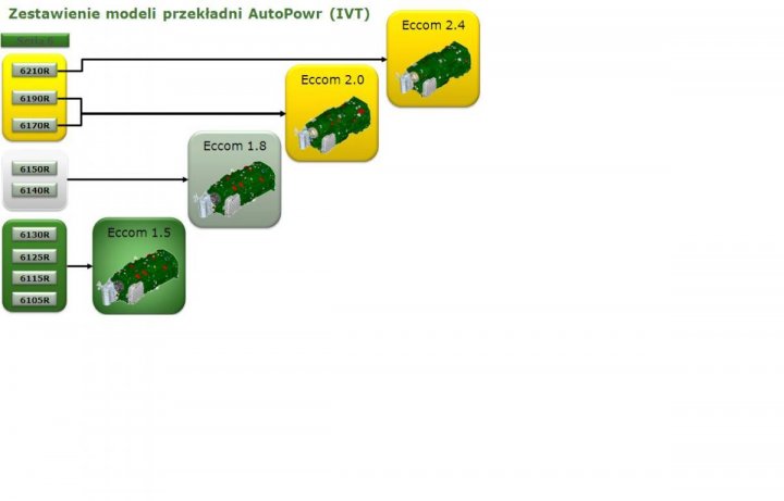

Przymierzam się do zakupu ciągnika JD 6130r. ale nie wiem z jaką skrzynią ma on być. Słyszałem że skrzynie autopowr wytrzymują ok 5000h pracy. Nie brałem pod uwagę innej skrzyni jak bezstopniowej pod uwagę, ale nie uśmiecha mi się po ok 10 latach wkładać 60 tys na naprawę, albo sprzedawać traktor za pół ceny bo może się zaraz popsuć. Czy bezstoniówki innych firm są też szacowane na tak krótki okres eksploatacji? Jest ogromna różnica w jeździe na normalnej skrzyni a na bezstopniowej, ale ważniejsza jest bezawaryjność. Proszę o rady!
Nie wiem skąd wziąłeś takie informacje że te przekładnie wytrzymują 5000 godzin ,po pierwsze nikt ci takiej informacji nie udzieli ponieważ ciągniki 6R ,użytkowane są od niedawna więc żaden nie przepracował jeszcze tych pięciu tysięcy godzin. Auto Power w tych ciągnikach to nie to samo co w ciągnikach 6010-6020 czy 6030 ogólna zasada jest taka sama ,jednak różnica jest spora nie tylko w budowie ale przede wszystkim w sposobie zarządzania tą przekładnią .Nie widzę przeciwwskazań abyś musiał się obawiać ,osobiście bym ją polecał .
Sam diler powiedział mi o trwałości tej przekładni. Mówił, że średnio wytrzymują 5000h, ale nie jest regułą, że po upływie tego przebiegu skrzynia jest do wymiany. Może pochodzić nawet 8000h. Objeździłem kilku handlarzy, którzy także odradzali te przekładnie. Wszyscy polecają autoquad. A jaka jest różnica miedzy starą a nową przekładnia w budowie?
Nie wiem jak można podawać takie informacje nie mając żadnego odniesienia do konkretnego przypadku ,dziwi mnie fakt że diler podaje takie informacje ,niczym nie uzasadnione wprowadzając ludzi w niepewność ,JD w żadnym przypadku nigdy nie określił trwałości tej przekładni ,więc skąd takie dane o 5000 godzin .Wiadomo że nic nie jest wieczne , jednak w znaczącym stopniu to my decydujemy o długości życia danych urządzeń ,przysłowiowe jak dbasz tak masz .Jeśli chodzi o zmiany w budowie to jest kilka elementów dodanych parę elementów wzmocnionych jak mechanizm przeniesienia napędu ,wiadomo że ogólna zasada i budowa tej przekładni nie uległa zmianie i tu nikt nic nowego nie wymyślił. Sam nigdy nie byłem zwolennikiem AP , ale to tylko z tego względu że ciągników z tą przekładnią było nie wiele a naprawy tych przekładni zazwyczaj kończyły się wymianą przekładni na przekładnię po regeneracji fabrycznej , jednak mówimy tu o starszych modelach .
Dzisiaj te przekładnie są w drodze ewolucji, bardziej dopracowane i mniej awaryjne jak wszyscy i JD też uczy się na błędach , to co kiedyś stwarzało problem dzisiaj jest zmienione ,czy na lepsze dopiero się okaże .Dużą zaletą jest zmiana zarządzania tą przekładniom wprowadzenie nowych sterowników daje nowe możliwości co do ochrony tej przekładni a co za tym idzie dłuższe życie .
A handlarzy nie słuchaj każda sroka swój ogon chwali , jak ma obecnie do sprzedania ciągnik z Power Quadem to nie będzie zachwalał Auto Powera i odwrotnie . Zobacz tą fotkę . post-24914-0-79223900-1353144172_thumb.jpg
Właśnie nie wiem czy te sterowniki są zmienione na lepsze, bo jak chciałem na placu przejechać się 6130r autopowr to włączył się jakiś tryb awaryjny i jeździł tylko na jednym przełożeniu do przodu i do tyłu albo wcale. Z tych obrazów wynika, że te 4 cylindrowe mają najsłabszą przekładnie?

Nie jestem pewien, ale te skrzynie bezstopniowe w JD to są skrzynie ZF'a montowane również w DF.
Czy w starszych modelach JD tez był ZF nie wiem.
Skrzynie bezstopniowe ZF mają dwie zalety nad skrzyniami Vario Fendta, 1 zmiana kierunku jazdy to przekładnia, a nie jak w Vario zmiana kierunku przepływu oleju. Druga zaleta 4 przełożenia mechaniczne w ZF, w Vario 2. A jak wiadomo napędy mechaniczne mają najwyższą sprawność.
