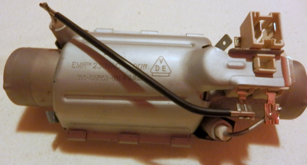

Widziałem grzałki płynu chłodzącego do ciapka itp. montowane w wąż dolny prowadzący do chłodnicy, montuje się go przecinając wąż i na opaski wpiąć grzałkę - na zimę pomysł dobry ale czy zda egzamin? bo przecież tu chodzi o rozgrzanie bloku?być może że termostat nie puści ciepłej wody do bloku i nie wiem do jakiej temp. to podgrzewa

Tak jak @leszekd też twierdzę że daję radę,termostat jest na samej górze na wyjściu pompy, a podgrzany płyn przechodzi przez pompę do bloku,na mrozie 15st grzejesz 30minut i jedziesz,lepiej go kręcić na ciepłym niż namarzniętym.
A guzik prawda co daje ten podgrzewacz w wąż chłodnicy. @Walkol dobrze kombinujesz. Temat zgłebiłem zeszłej zimy i taki podrzewacz nagrzewa tylko chłodnice :D . Po czym ta pieknie oddaje ciepło, blok jest zimny jak był. Ja zrobiłem to inaczej i dopiero działą to poprawnie. I przy - 30 pali jakby dopiero co ciapek skonczył orac ;), a problemem staje sie gesty olej w skrzyni i paliwo :D .
do tego jest tak zrobine ze mozna zdemontowac na lato B) .
Tak samo powiedział producent że ciepło pójdzie grawitacyjnie ale gdzie ? w chłodnice a do silnika nie puści ciepła termostat a ja mu mówię że co mi z ciepłej chłodnicy i lodowatego bloku i oleju w misce olejowej-szewek ma rację- to pic na wodę -chyba że wyjąć termostat ale to dla silnika nie jest za dobre
Oczywiście, że grzałki na przewodzie od chłodnicy będą pięknie grzać chłodnice bo jak ma to ciepło cyrkulować przez blok jak na chłodnice łatwiej. nawet przez termostat.
Po jego wyjęciu tym bardziej ciepło będzie szło na chłodnicę.
Z powodu braku otworu montażowego w bloku trzeba kombinować coś w rodzaju bojlera z grzałką. Przy tym rozwiązaniu także są spore straty, ale na pewno lepsze rozwiązanie bo grzejemy blok.
Tak że wzorować się na zdjęciach powyżej. :rolleyes:

Część ciepła dzięki termostatowi zostanie skierowane w blok ale tam nie będzie cyrkulacji wody. Natomiast cyrkulacja będzie przez chłodnice, a ona najcieplejsza.
Czas grzania się wydłuża a efektywność do zużytego prądu mała.
Co innego w c-360 można zrobić cyrkulacje miedzy kolektorem wodnym przy ostatniej głowicy a dolnym przewodem chłodnicy w tedy to ciepło po pierwsze grzeje nam tylko blok i krąży w nim ogrzewając całego. Oczywiście trzeba zastosować bojler jak kolega wyżej.

Kiedyś był już chyba podobny wątek na forum i pamiętam że tam z powodzeniem ludzie stosowali do c-330 grzałki przepływowe od sprzętu agd.
Montowane na wężu chłodnica-->termostat. Jak pamiętam opinie były pozytywne aczkolwiek efektywność grzania bloku nie była oszałamiająca.
Ale już chyba lepsza na zimę taka grzałka niż żadna.
Zastanawiam się tylko czy lepiej termostat wymontować czy zostawić ?
Ma ktoś takie rozwiązanie z taka grzałką ?
Grzałka na wąż sprawdza się bardzo dobrze w c-330. Tyle że u mnie jest wyjęty termostat, a na zimę przed chłodnicą mam włożoną gąbkę w worku która izoluje termicznie. Przed włączeniem grzałki zarzucam gruby koc na silnik i nawet jak grzeje na chłodnice to ciepło rozchodzi się pod maską. Przed odpaleniem zdejmuję koc, 10 sek podgrzania świec żarowych i śmiga. Testowane do -25*C. Przy wyższych pewnie też by pomogło, nawet jakby paliwo przyłapało (zbiornik jest pod maską) ale grzać by trzeba było z godzinę a tak 15-30 min wystarczy.
