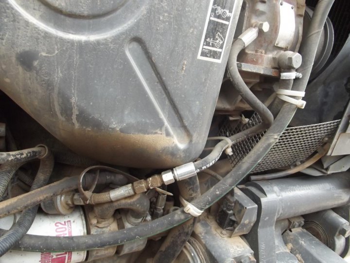

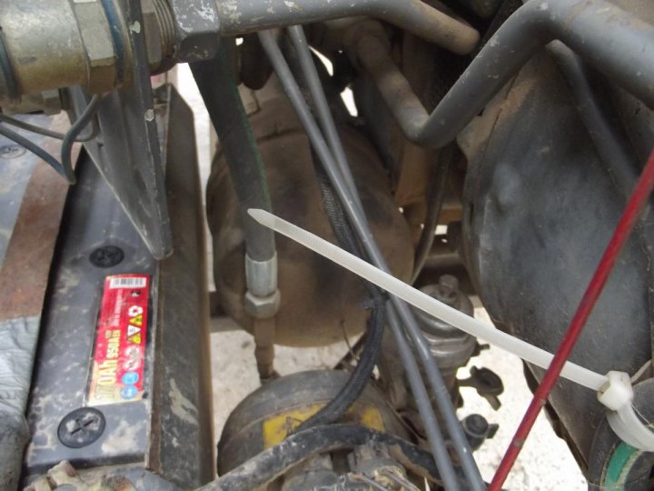

ja do swojej 310 założyłem ze stara 200 podeszła idealnie nawet koło pasowe z napinacza się udało prawdopodobnie były robione na licencji wapko sprawdz na allegro czasem są całe zestawy do montażu bo cała instalacje dorabiałem ale chodzi luks
,,jeziorej'' - też jestem posiadaczem 310 bez sprężarki i i chętnie bym zobaczył jak to rozwiązałeś. A może tutaj zamieść fotki jeśli się da, to skorzystają także i inni ewentualni zainteresowani.
chętnie wklejam cztery zdięcia i piszę po kolei jak montowałem .Sprężarka pochodzi od stara 200 zmieniłem pierscionki i uszczelnienia na nowe zamontowana jest w miejscu napinacza paska wentylatora z napinacza ściągnołem koło pasowe i założylem na sprężarka ten sam rozmiar stożka na ośce sprężarki i kole co ciekawe rozstaw otworów montażowych w sprężarce był taki sam jak przy napinaczu .Centralne smarowanie do spręzarki dorobiłem trujnik i spod czujnika ciśnienia węzykiem puściłem odpływ na drógąstronę pod korek wlewu oleju
Butle do powietrza umieściłem między akumulatorem a skrzynią biegów przed bytlą dałem regulator ciśnienia zodolejaczem starowski zabutlą wtylnej cześci są zawór sterujący chydrauliczny sterowany przez pedał chamulca podłączyłem go pod układ chamulcowy tylny z prawej i lewej strony są zostawione zaślepki w miejscu łączenia się wężyka zrurką która idzie od pompki chamulcowej węzyki dobierane w sklepie motoryzacyjnym za zaworwm sterującym jest zawór sterowania przyczepą albo dwu obwodowa albo jedno obwodowa ja mam tylko na jeden obwód bo w fendzie cokolwiek dołożyć zest ciężko nie ma miejsca więcej zeszło mi na planowaniu mieżeniu niż na samym montarzu najdroższy był zawór sterowania hydrauliczny cos 500zł wiele części miałem ogółnie to coś ponad 1000zł mnie wyszła ta instalacjia
