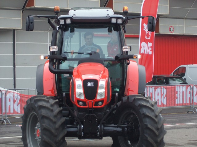

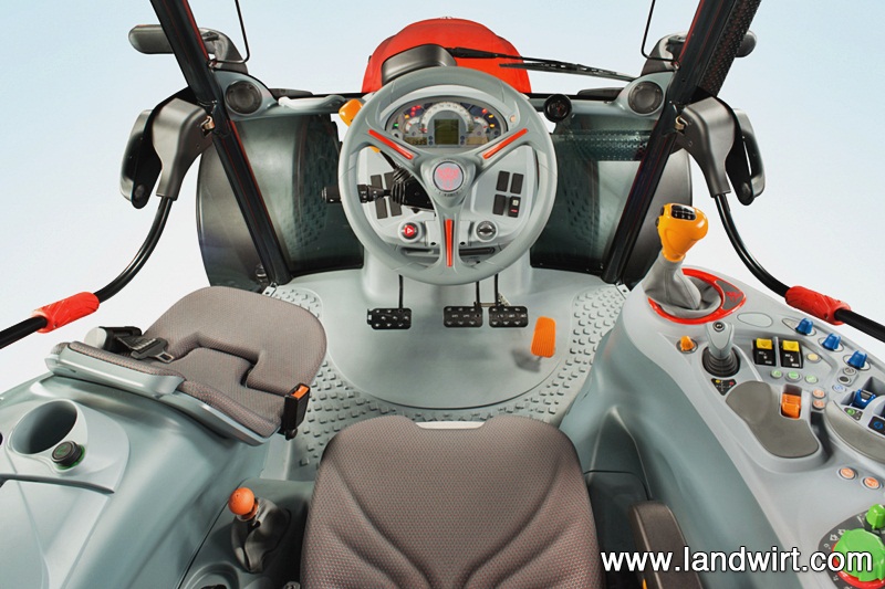

Sądze, że kabina jest większa dlatego, iż ludzie powtarzali/mowili, że agrofarm jest ok, ale nie powala przestrzenią w której manewrować musi operator. Może dlatego, taki jest moje zdanie, ogólnie ciekawie się zapowiada :)
Ja też sądzę, że to jest coś pomiędzy Agrofarmem i Agrotronem i nie wydaje mi się, żeby zastąpił jakiegoś. po co zamieniać coś co nadal zapewnia stabilne dochody firmie. Przecież Agrofarmów i Agrotronów K jest w trzy i trochę. Zobaczcie sami w Galerii, aludzie ciągle kupuja nowe. Kiedyś też coć słyszłem (chyba przy okazji agritechniki), że
Deutz też coś podobnego szykuje.
Co do samego traktora to mi się podoba. Maska taka oldschool'owa, przedni podnośnik do Agrofarma, kabina od Arotrona serii K, ale deska rozdzielcza od Agrofarma.
Nie wie ktoś może jak wyglądają serie 6 i 7 od Same albo Lamborghini? Są już wogóle i czy wogóle będą?
Z tego co wiem to Same i Lamborghini bedą teraz markami "niższej kategori". Nie będzie tak jak teraz że można mieć w nich wszystko to samo co w Deutz'u. Deutz ma być w koncernie SDF marką premium i ma byc lepiej wyposażony i składany z lepszych komponentów.
Ma to wyglądać tak jak w John Deere z seriami R M D. Deutz będzie jak R a Same i Lambo jak M i D.
