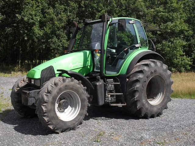

Witam, naprawiałem skrzynie w DF 6.30s , w którym zamontowano ZF t7200. Zjechałem , skręciłem , odpalilem ale nie moge odpowietrzć sprzęgła, jest to model z 1996 roku, ma dziwny mechanizm załączenie sprzęgła jak się nie mylę "buster" lub boster, podobno sprawia duże problemy z odpowietzeniem ale może macię jakąś radę jak sobie z tym sprawnie poradzić.Z góry Dziękuje za pomoc.post-56516-0-80272000-1347794553_thumb.jpg
Gość Profil usunięty
Ten booster to jest wzmacniacz sprzęgła.
Weź kogoś do pomocy, chyba, że chcesz się nabiegać ;), odpal ciągnik i pompuj pedałem sprzęgła kilka razy a druga osoba niech luzuje odpowietrznik przy tym wzmacniaczu. Próbuj powinno się udać, może to trochę potrwać. To jest podobna procedura jak podczas odpowietrzania hamulca w motocyklu.
Pozdrawiam :)
Popytaj w dobrych warsztatach samochodowych o wysysarkę pneumatyczną, niech ci pożyczą lub zrobią usługę, a jeżeli nie to sam zrób wysysarkę, kup dużą strzykawkę są takie do wymiany oleju, dopasuj wężyk na odpowietrznik i otwórz odpowietrznik i wyssij powietrze ;)
Bez byle jakiej wysysarki lub takiej strzykawo-tuby głupiego robota, wiem coś o tym...
http://allegro.pl/pompa-pompka-do-oleju-wysysarka-mocna-100-watt-i2599156055.html
http://allegro.pl/oliwiarka-wysysarka-strzykawka-oleju-500ml-bass-i2585377577.html
Edytowane przez bobytempelton
Witam,Dziękuję zapomoc, właśnie zasiadłem do komputera, cały dzień walczyłem z tym wzmacniaczem sprzęgła,ale na sam koniec gdy byłem już zrezygnowany zaczeło działać,Już mogę wbić bieg, wcześniej była taka sytuacja że na odpalonym silniku gdy kilka razy podpompowałem pedał twardniał i był nie do wciśnięcia.Teraz mam inny problem bo na wyswietlaczu pojawił się błąd 8 1 . Myślę że jeszcze się nie odpowietrzył całowicie.Ale jeśli ktoś wie co to oznacza to będę wdzięczny za podpowiedz.Pozdrawiam i jutro zdam rekację z kolejnego dnia pracy.pozdrawiam i jeszcze raz Dziękuję Dami615 i bobytempelton za szybką i fachową pomoc, gdybym wiedział że to tak ciężko się odpowietrza poszukał bym tej pompki-odsysarki.
Błąd 81 informuje nas o uszkodzonym zaworze, Powershift jest zablokowany. Trzeba sprawdzić okablowanie, kostki i zawór (tylko który? :P).
