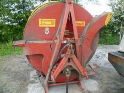

Witam chciałbym się dowiedzieć czy prawidłowo obsługuje maszynę jaką jest rozdrabniacz bel Teagle Tomahowk 505. Mianowicie jak podłączyć węże hydrauliczne i z jaką prędkością używać maszyny 540 czy 1000 obr/min ? Do maszyny nie ma instrukcji, szukałem w internecie ale nie znalazłem wiec przychodzę z pomocą do Was.

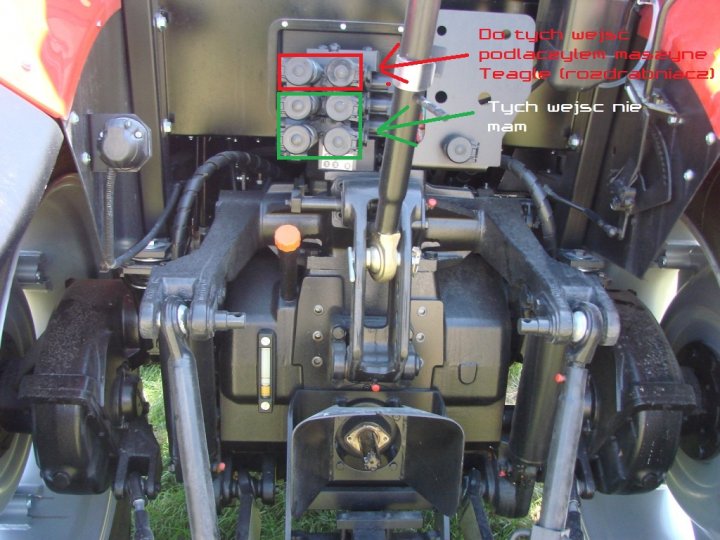

Załączyłem obrazek ponieważ kiedy ruszam dźwignią ( STEROWANIA ZEWNĘTRZNEGO UKŁADU HYDRAULIKI) do przodu lub do tylu od razu ją wraca na miejsce i muszę ją trzymać żeby obracać bębnem czy to normalne czy podłączyłem coś źle i wybija specjalnie ? Dźwignia ta ma 4 pozycje (2-N-1-P)

A co do prędkości wałka WOM to jaki frez jest przy maszynie? 6 wpustów cz 21? jak 6 to powinna ona działać na 540obr/min a jak masz 21 wpustów to jest to maszyna przeznaczona na WOM 1000obr/min. Jeżeli dalej masz wątpliwości to spróbuj najpierw z prędkością 540 a jak efekt nie będzie zadowalający to pracuj na 1000.
Taka operacja trwa pewnie parę godzin do tego trzeba by było dolać odpowiedni olej i ilość a to też by zajęło trochę czasu. Ciągnik nie jest mój ponieważ pracuje dorywczo ale powiem o tym właścicielowi i o konsekwencjach jakie mogą z tego wyniknąć sądzę ze właściciel powie żeby to zostawić w spokoju bo są "ważniejsze" rzeczy do roboty. Kris14 zobaczę jutro ile jest wypustów choć nie wiem czy dam rade bo tam chyba wałek jest przymocowany na stałe. Efekt nie był zadowalający ponieważ trochę muliło wał przy obrotach dochodzących do żółtego pola(540obr/min) a na 1000 obr/min jeszcze nie próbowałem ale wkrótce to zrobię.
A co do hydrauliki to powinna tak chodzić jak to opisałem czy nie?

Co do hydrauliki to jest podłączona prawidłowo.
W Zetorku nie ma chyba zatrzasku na sekcji rozdzielacza i dźwignię trzeba trzymać cały czas bo inaczej odbija- to normalne.
2 olej idzie na szybko-złącze 2 a wraca 1
N pozycja neutralna, olej nie przepływa w żadnym kierunku
1 olej idzie na szybko-złącze 1 a wraca 2
P pozycja pływająca czyli przez obydwa szybko-złącza olej przelewa się swobodnie.
Dobrze wiedzieć że odpowiednio używałem hydrauliki . Dostałem na maila instrukcje obsługi do (Teagle Tomahawk 404, 505 & 606 Straw Shredders) i tam chyba jak dobrze przetłumaczyłem pisze ze można używać 540 jak i 1000 obr/min ale te 2 maja większe zapotrzebowanie na moc, 3 strona po prawej, załączam instrukcje, może komuś się przyda bo nie idzie jej dostać na internecie.

Co do prędkości wałka, Stary Kobinator ma racje! Policz wypusty na wałku. Model teagle TOMAHAWK 505 powinien mieć 6, więć nie zalecam 1000obr.
Pośrednie 750obr. moża spróbować gdy słoma jest wilgotna.
Jeśli chodzi o obroty bębna ok 5-8 obr/min
