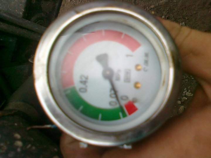

Witam jaki olej zastosować na słabe ciśnienie oleju do fendta 306 ls i jaki filtr oleju prosze o pomoc bo do zimy trzeba dojeżdzić

chodzi mi o olej do silnika jak go kupiłem nie wiem jakim olejem był zalany teraz jest w nim turdus.Gdy ciągnik pracyje przy przyczepie lub przy oraniu ciśnienie spada poniżej 1 a na zimnym ma 3

Jakby miał tylko kontrolkę, to nie napisałby postu, bo kontrolka nie zapalałaby się. Jeśli masz możliwość to sprawdź czujnikiem mechanicznym Zalanie innego oleju może poprawić ciśnienie i pozwoli przesunąć czas remontu, decyzja należy do właściciela.
Akurat w tym ciagniku cieply silnik powinien pokazywac cisnienie co najmniej 2 bar, natomiast czujnik lampki kontrolnej jest ustawiony na 0,5-0,8 bar. @ zorzyk2, taki olej to mozna i zastosowac jesli sa to jakies wartosci graniczne, ale my tutaj mowimy o cisnieniu wynoszacym polowe tego co powinno wiec nie poprawi sie to nawet uzywajac nalepszego oleju. Wiec trzymam sie mojej poprzedniej wypowiedzi, nie czakal bym z remontem do zimy...moze byc juz za pozno.

Dalej proponuję pomiar mechanicznym by sprawdzić wskazania elektrycznego. Nie rozmawiamy o nowym silniku, tylko wyeksploatowanym i jak nie patrzeć, to to niskie ciśnieniei jest dwukrotnie wyższe od minimalnego(dla fendta - wartości wskazane przez Ciebie). Ten spadek ciśnienia może być spowodowany dużymi przedmuchami do skrzyni korbowej(posiadacz ciągnika o tym nie pisze, więc spekuluję ^^ ). Fakt, już czas na remont, tylko czy natychmiast.

On ma taki przedmuch, że olej z pod panewek wydmuch*je? Co ma piernik do wiatraka? Kosti podał minimalne cisnienie dla ciepłego silnika to 2 bary własciciel zaobserwowoał na ciepłym 1 bar. A ty piszesz, że jest dwukrotnie wyzsze. On ma dwukrotnie niższe. Praktycznie na granicy zapalenia się kontrolki. Żadne wynalazki tu nie pomogą. Między panewką i wałem powstał zbyt duzy luz. Film olejowy nie będzie w stanie go wypełnić. Części zamiast sie po sobie ślizgać zaczną uderzać o siebie. Teraz jest szansa, że naprawa odbędzie się mniejszym kosztem. Jeśli zaczniemy oszukiwać silnik gestym olejem powstanie większy luz. Pół biedy jeśli tylko zastuka i ktos wyłączy silnik. Jeśli panewka zacznie się obracać zniszczy wał byc może tak, że nie uda się go już naprawić ewentulanie urwany korowód zniszczy więcej rzeczy po drodze. Jak już ktos chce to niech jeździ na jakimś gęstym oleju wystrzegając sie pracy w wysokich temperaturach i nie przeciążając silnika. Robi to na własne ryzyko.

Apel do właściciela ciągnika, - powtarzam zmierz ciśnienie czujnikiem mechanicznym.

Potwierdzam wszystko co napisał @hubertus, niestety silnik do roboty, 2bary między zimnym a rozgrzanym to za dużo, to nie pompa, to ogromne nieszczelności w układzie smarowania silnika, fendt nie jest zrobiony ze stali z przyszłości i vavoline mu nie pomoże, zdejmuj miskę, lub weź łom lub inną łyżkę i sprawdź jak nie wierzysz czy główne koło pasowe silnika z przodu nie ma luzu. podważ go poprostu... żaden olej temu nie pomoże...
Po zdjęciu misy warto sprawdzić mocowanie pompy olejowej, bo znane są przypadki poluzowania się, w silnikach MWM, i ciśnienie idzie bokiem. Miałem nadzieję, że próba mechaniczna pokaże wyższe ciśnienie.

Na zdjęciu, pomierzyłeś poniżej 0,7 Bar czyli 0,07 MPa i jest to ponizej przewidzianego min. Podejrzewma, że zorientowałeś się o tym fakcie, bo sporadycznie zaświeca Ci się lampka kontroli ciśnienia oleju (zasięg 0,8 - 0,5 Bar). Taki stan rzeczy wyklucza dalszą eksploatację. Pytanie więc zasadnicze jakie ciśnienie jest prawidłowe, to które podajesz na początku postu 1-3 Bar, które jest minimalne ale jeszcze dopuszczalne, czy to które zostało przez Ciebie obecnie zmierzone i które jest zbyt niskie.
