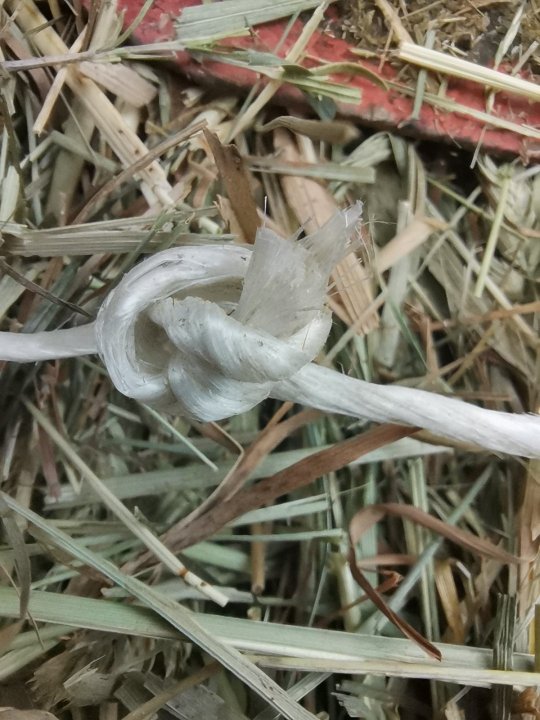

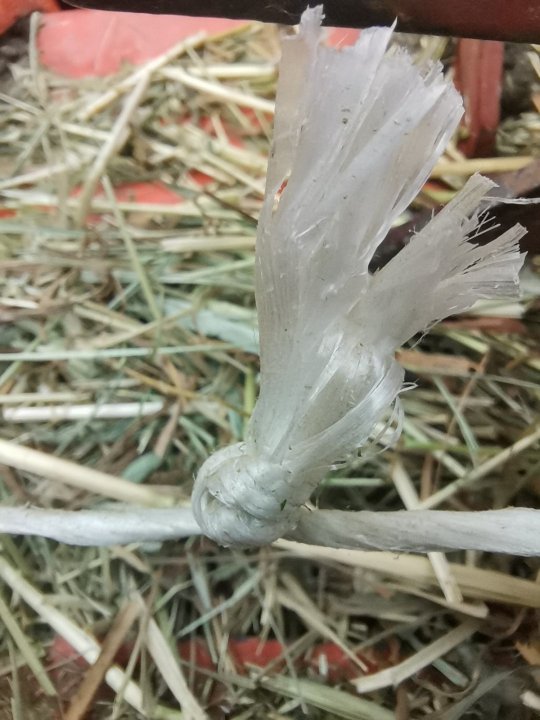

Panowie, ja podobny problem, że nie wiąże z jednej strony (z lewej) W załączniku zdjęcia jak wygląda supełek (krótki który się rozwiązuje) i długi z prawej strony który jest ok. Przeczytałem temat i spróbuję coś podziałać. Może to wina nożyka i trzeba by go naostrzyć? W jaki sposób najłatwiej go zdemontować?
