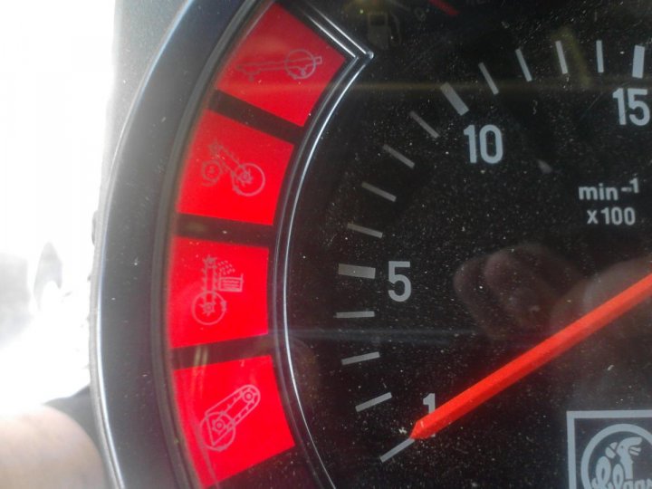

Witam niedawno kupiłem dominatora 76 i chcialbym sie dowiedziec co oznaczaja te kontrolki na zdjeciu i co zrobic zeby sie nie swiecily na wysokich obrotach tez swieca.
Nie zwracaj na nie uwagi, one gasną na wysokich obrotach, zawsze sie swiecą gdy jest wlaczona mlocarnia i heder na niskich obrotach, ale przy wysokich gasną, przynajmniej u mnie tak jest
to sa kontrolki podzespolow
zaczynajac od gory
kontrolka wytrzasaczy
przenosnika klosowego
przenosnika ziarnowego
przenosnika pochylego
jak wlaczsz dzwignie od hederu to one sie zapalaja wlacz mlocarnie daj gaz do dechy i zobacz czy przestana swiecic (na WŁĄCZONEJ MŁOCARNI!!)
one sygnalizuja awarie/zapchanie sie np jak stana wytrzasacze to swieci kontrola od wytrzasaczy
Edytowane przez kravter
Jeżeli ci swiecą na wysokich obrotach to albo masz zle wyregulowane czujniki, albo gdzies kable urwane albo czujniki zepsute. Czujniki mają miec odstęp od koła zebatego ok 0,5 do 1 mm, czujnik sprawny będzie ci pokazywał opór jak go podłaczysz pod miernik, uszkodzony będzie miał zerowy opór
Chciałbym się dołączyć do tematu, włączając zapłon zaświecają mi się te kontrolki oraz dzwonek zamontowany pod siedzeniem zaczyna dzwonić, czy to prawidłowa jest reakcja?
Biiiiiiip , przeeeeeeeerwa , biiiiiip itd....
kontrolki gasną tylko wtedy gdy masz włączoną młocarnie na dużych obrotach jeśli jest wszystko ok jeśli młocarnia wyłaczona muszą świecić
Aha a co z tym bip bip? Jutro sprawdzę na wysokich obrotach.
A mam takie pytanie co to jest za pręt oznaczony numerem 11 na schemacie? On od spodu ma zakończenie jakimś drutem i wychodzi po za kabinę (podłogę)
Edytowane przez rozal22
ten dźwięk jest od czujnika który informuje czy klawisze nie zapchały się słomą jak wejdziesz z tyłu na górę otworzysz tą klapę żeby zajrzeć na klawisze to u góry na prawo masz czujnik a ta 11 to chyba od zamykania wieka żmijki od niedomłotów jak wychylisz się przez okno to pod tym kołem od chłodnicy lecą niedomłoty
