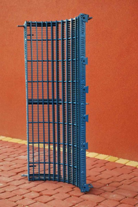

Chcę kupić do swojego Bizona cepy i klepisko. Zalezy mi na tym żeby były to cześci oryginalne tzn takie które szły na pierwszy montaż. Poszukuję tych części najlepiej w woj. mazowieckim.
Jeśli ktoś z was ma namiar na dobry sklep z oryginalnymi częściami to serdecznie proszę o namiar.
Pozdrawiam
heh dobre polskie części to były z 20 lat temu a teraz to lipa straszna łożyska same się rozpadają a części i ich wykonanie pozostawia wiele do życzenia. mimo iż się kupi nową część trzeba się na kombinować aby wszystko pasowało.
cześć , naprawiam z ojcem biziny, i z tego co się orientuję to nh licencje po sprzedawał , i same rzemiosło jest teraz, ale jak dla mnie to Wągrowiec robi dość solidnie , jak ostatnio kosz sitowy i wialnie od nich montowałem, to wszystko ok było ojciec sierdził że jak oryginał, to podejrzewam że klepisko też ok będzie, ale od nich nie montowałem, a co do sklepu to nie wiem ja jadę albo do wrześnie albo do Wągrowca i od producenta prosto. ;P
A kto ma wyprodukować te orginalne części skoro już dawno nie ma fabryki.... Podobnie jak do Ursusa są tylko kiepskiej(albo beznadziejnej) jakości zamienniki.
Link nie działa, Cepy z 4 lata temu kupiłem w Ciechanowie, a klepisko oferował mi sklep w Płońsku (ceny 2 do 3 razy większe niż standardowych) klepisko sobie odpuściłem ale cepy już będą 5 sezon chodziły i zużycie jest minimalne.
Pierwsze cepy ok. 10 lat później 2 kpl (tanie) ok. 5 lat i teraz kpl (droższy) 5 sezon.
W agromie Kutno mieli cepy CNH, 3 razy droższe niż zwykłe dlatego długo leżały ale zostały już tylko 4 sztuki. Klepisko kupiłem z Wągrowca, wygląda jak oryginalne. Podobno w Wągrowcu robili trochę części na zlecenie CNH...
