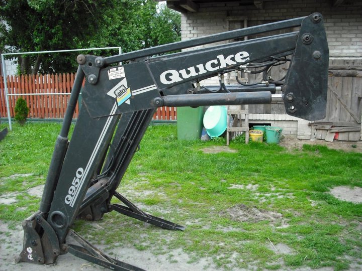

Quicke 950 jak spiac z adaptacja
Kolego wpisz w google quicke 970 wybierz potem grafika i na zdjęciach zobaczysz jak to powinno byc zamontowane ja robiłem sam bo terz niemiałem tych mocowań . potrzebne 2 płaskowniki szer. ok. 60mm , na jednyich końcu wiercisz otwory o śred. ja otwór w tuze ten z dospawnym wzmocnieniem pewnie ok. 26 mm, a potem między te płaskowniki na drugim końcu wspawójesz nakrętkę na srube 20 i jedno macoanie juz masz
Kolego tribal dzieki za ppodpowiedz juz wiem jak to zrobic. Ale teraz mam jeszcze inny problem. Nie mam joysticka do tego tura ani linek i nie wiem jakie kupic przy rozdzielaczu mam widelki moglibyscie pomoc jakie kupic i jakiego joya bo ja jestem w tym temacie zielony
