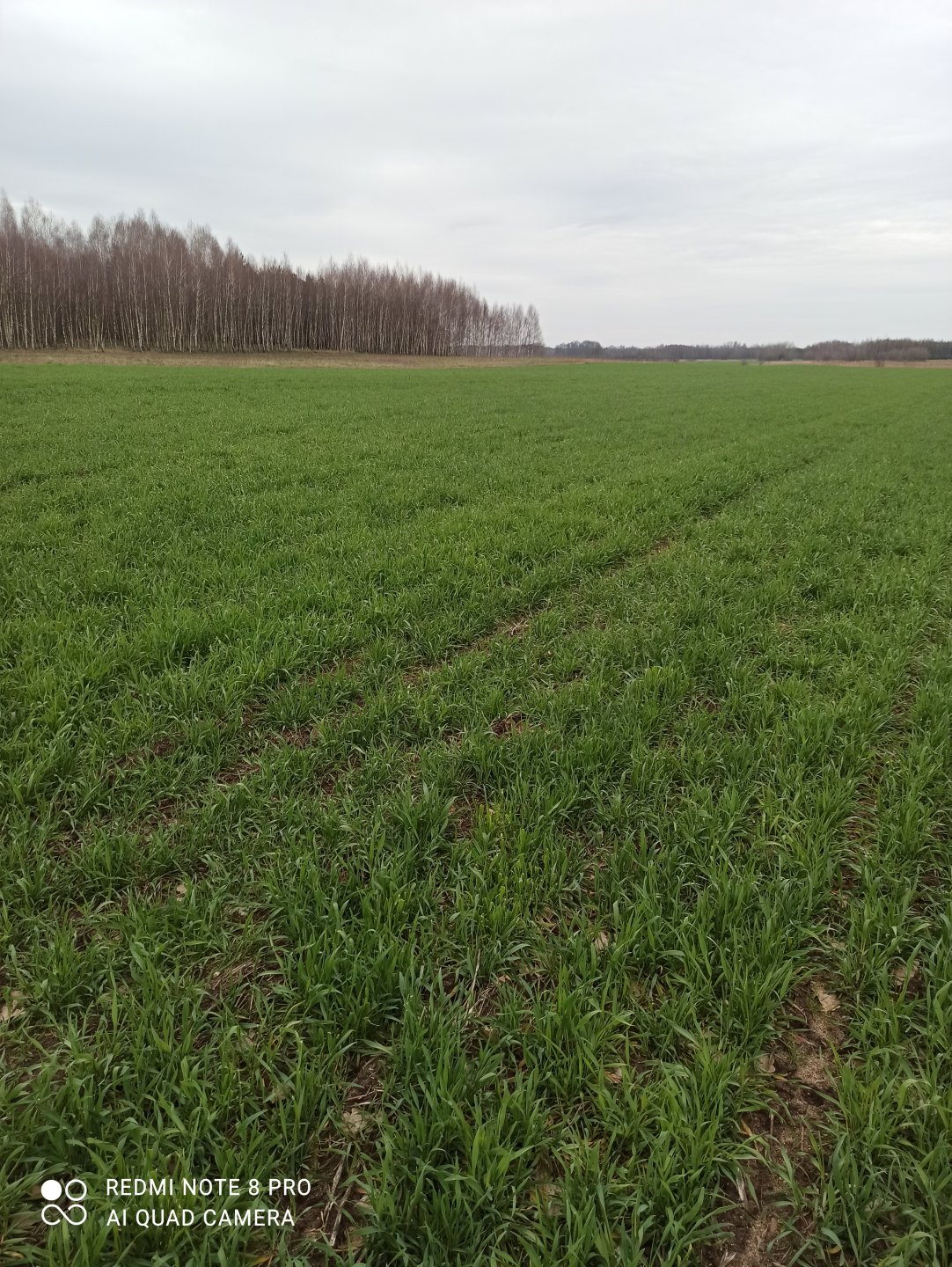

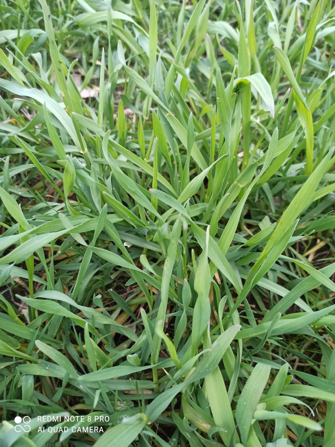

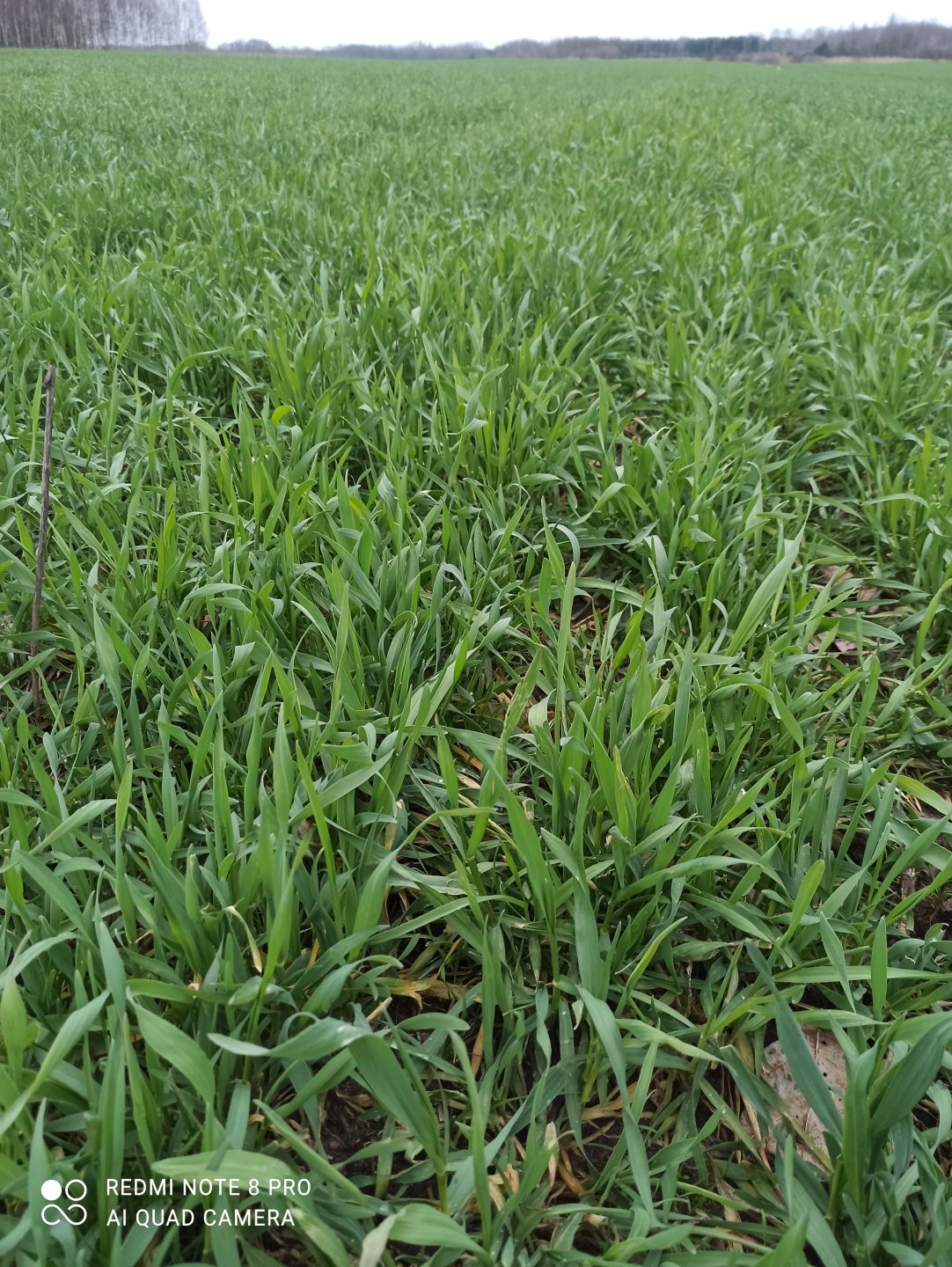

Witam Panowie żyto Rambo sianem po gryce pod korzeń 75kg soli potasowej i 25tys.pofermentu.Na trzeci liść rootstar plonvit zboża i siarczan magnezu.
Na wiosnę 200kg saletrzaku i dolistnie 25kg mocznika + dr. zboża+siarczan magnezu.
Za tydzień myślę 100 lub 150 kg saletrzaku jeszcze sypnąć.
I teraz pytanie skracać i robić od grzyba jak to widzicie?
